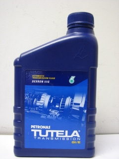

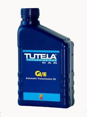

Mogę odlać z zbiornika i zalać III ?..podobno są mieszalne. Tej 2jki mam tylko z dolewki po wymianie zbiorniczka
Ostatnia edycja:
Ponieważ opinie są skrajne, z moich ustaleń wynika, że można dolewać dextron III do II , ale alfa 159 może jeździć na II bez szkody dla wspomagania. Jakie jest Wasze zdanie?
Dexron II jest gęstszy. Myślę, że spokojnie możesz dolać Dexron III i będzie działać.
Najlepiej całkowicie wymienić na jakiś Dexron III ale tak na szybko możesz odessać ile się da ze zbiorniczka i dolać już ten nowy. Ważne aby był również czerwony. Najgorsze to pomieszać zielony z czerwonym :)
Zrobilem 2krotna wymiane płynu w zbiorniku, ruch kołami na pracującym silniku kilka razy i znów odsysanie .Był mobil atf 220, jest Dexron III.
