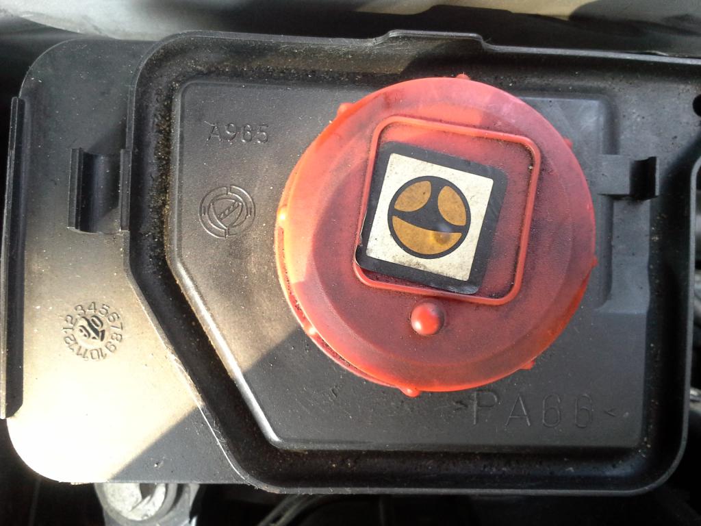

Informacyjnie dla potomnych:
Alfa 159 2.0jtd, końcówka 2011. Wycie i gumowanie przy skręcie kierownicą.
Jak widać na obrazku, pomimo że zbiorniczek niby poprawiony, to też potrafi paść.
Wymiana na nowy i problem rozwiązany.
Także nie ma co patrzeć, że się ma ten poprawiony. Od wymiany tego należy zacząć :)
