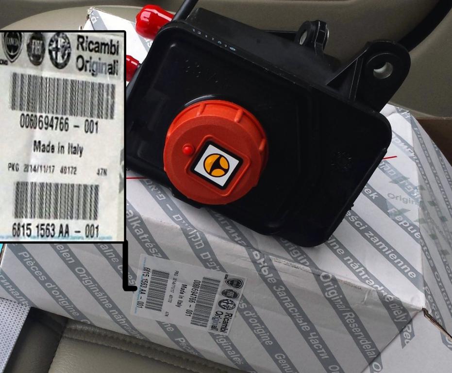

Dziś dostałem nowy zbiornik z roku 2013, aktualny zbiornik mam z 2006. Powiedzcie mi czym się one różnią, bo na pierwszy rzut oka nic nie widać, w środku wyglądają tak samo.
Drugie pytanie, czy wymiana zbiornika wymaga jakiejś procedury odpowietrzania? Mam zamiar ściągnąć strzykawką, tyle płynu ile mi się uda i poprostu zmienić zbiorniki.

Jaki silnik?
Dobrze jest przy okazji przepłukać układ, ale do tego przyda się pomoc drugiej osoby.
