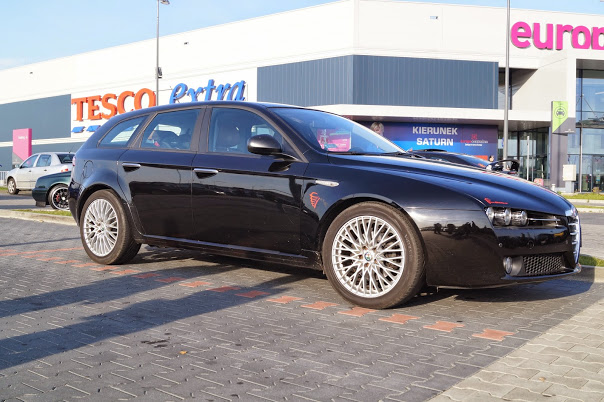

Czesc,
159 SW na Eibachach osadzony - wrzucenie opon 225/45/17 jest ryzykowne czy mozna spokojnie pojezdzic? (aktualnie mam zimowe 225/50/17 i jest okay, nisko ale znosnie).
Chodzi mi glownie o to, ze auto moze byc za nisko (przod).
Problem w tym, ze roznica w cenie miedzy 50 a 45 to okolo 100zl na sztuce...
Ostatnia edycja:
byla dyskusja ma ten sam temat niedawno. smiesznie male kolka jak z giulietty i bedziesz szural na nierownosciach drogi.
