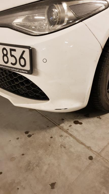

To i ja się wpiszę na listę wstydu - słupek 3 miesiące po odebraniu auta. Myślałem że się mieszczę. Naprawa z ac ~6k zł
Manewrowanie Stelvio wymaga sporo uwagi. Mój poprzedni samochód był aż o 12 cm dłuży, więc skręcanie w kompaktowym Stelvio powinno być teoretycznie łatwiejsze, lecz na ciasnych parkingach jest zupełnie odwrotnie, głównie z powodu szerokości całkowitej (+6 cm w porównaniu do mazdy 6). Widzę to również po ilości miejsca, jakie samochód zajmuje pomiędzy pasami wyznaczającymi miejsca parkingowe - niekiedy Stelvio wypełnia je całkowicie.

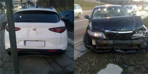

Nie sądziłem że będę pisał w tym wątku, ale wczoraj na światłach wpadła na mnie znienacka Honda Acura. Jeśli chodzi o lawetę... tym razem 1:0 dla Alfy.
Porównanie zniszczeń poniżej.
Współczuję choćby najmniejszego powodu do naprawy...
Ale tutaj zaleta wysokiego auta - niepodniesione samochody wbijają się bardziej POD niż W :D
