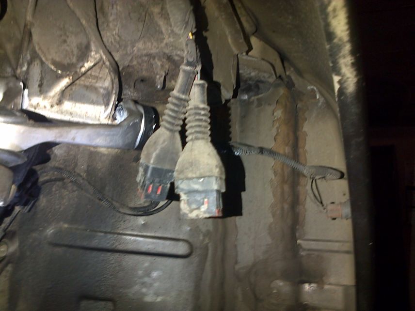

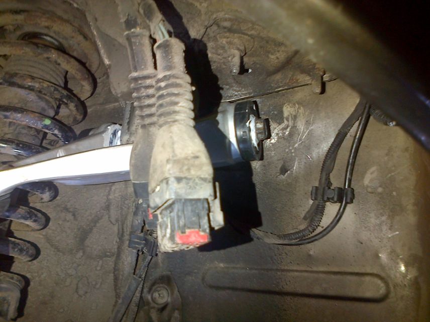

Witam! Jak wszystkim wiadomo górne wahacze to porażka, a najbardziej lecą tuleje met/gum (moje własne doświadczenia z jazdy przez 4 lata głównie po mieście AR 156 2,4). Miałem TRW,Vemę gdzie sworznie jakoś wytrzymują, a tuleje rypią po miesiącu. Dlatego spróbowałem zastosować inne tulejki. Poszukałem w internecie i znalazłem to http://moto.allegro.pl/silentblok-wa...976778353.html. Założyłem w X 2012 i do dzisiaj cisza i spokój. Pozdrawiam
Jak Ci tuleje rypią po miesiącu, wytłumacz mi to bo nie kumam? Chyba kłania sie prawidłowy montaż + nie "podróby" wahacze, bo mając kilka alf w ciągu paru lat nigdy żadne wahacze mi nie skrzypiały po takim czasie. Dodam więcej iż montując prawdziwe TRW na smarze miedzianym przez dwa lata cisza z górnymi (trw), później auto zostało sprzedane (przejechałem tak ok 40tkm w dwa lata).
Majster, u mnie w 156 gdy wymieniałem górne oba miały walnięty sworzeń. TRW wytrzymał mi ca. 25 tyś. km, ten drugi był założony za poprzedniego właściciela i nie wiem ile miał km nabite. W tym TRW gumy po 25tkm były niemal nietknięte... tylko te cholerne sworznie.
