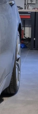

No jednak może, niby to tylko 1 cm ale przecież nawet widać na zdjęciach (próbowałem znaleźć tę samą perspektywe, ale nie chcę całego dnia szukać wiec jest podobna).
Q4 (2017): https://ireland.apollo.olxcdn.com/v...BQpF1O6QMwrOjzFEegsW0jF-PP9a-M/image;s=1920x0
RWD: https://ireland.apollo.olxcdn.com/v...s6h7wL511TefXvH_KCCHTOdXWnHHqc/image;s=1920x0
Widać jak stoi koło i że w q4 jednak siedzi głębiej.
Porównaj to, ze swoim 15 mm dystansem, tu jest felga 8 cali i nie ma żadnego dystansu

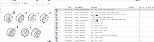

jest różnica bo Veloce standardowo dawali bez mixed fitmentu czyli z tyłu z felgą 8" ET33, stąd miałeś 11,7mm głębiej powierzchnię felgi. Mixed fitment w Veloce był opcją za dopłatą 1000zł, tylko przy srebrnej koniczynie 19" jaką ja mam był (przynajmniej jak ja zamawiałem) od razu (tej koniczyny srebrnej nie oferowali w wariancie 4x8" tylko mixed, w przeciwieństwie do ciemnej koniczyny która w standardzie szła 4x8")
wzór który pokazałeś w ePerze 18 sport, tylko 2 numery części w eperze 8" i 9" dla opcjij mix fitment (opcja kod 142, wcześniej się pomyliłem napisałem 141)
