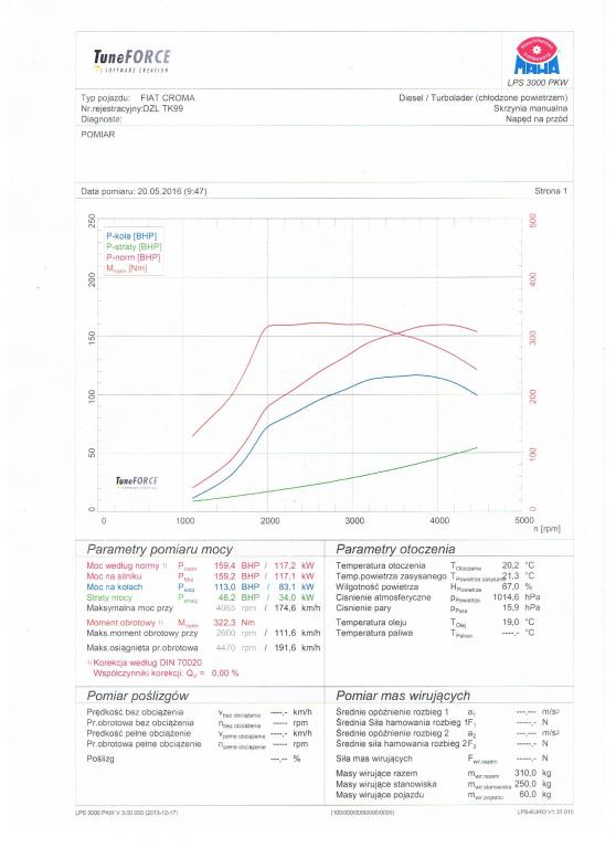

Dziś byłem na hamowni oto wynik:
Co o tym sądzicie?
Jak dla mnie koni tyle się nie spodziewałem, ale w takim wypadku coś mało niutków.
A zapomniałbym dodać, alfa ma 1.9 JTD 8v, skrzynie wymienioną na 6 biegową, dołożone Q2, a zamiast małego intercoolera coś takiego, w momencie pomiaru odłączony kompresor sprężarki
