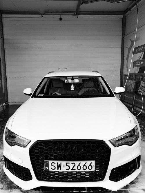

Chociaż pogoda nie rozpieszcza to udało się cyknąć jakąś fotkę czystej fury, na której ładnie widać czarne wnętrze nowych reflektorów, które komponują się z "budą":
