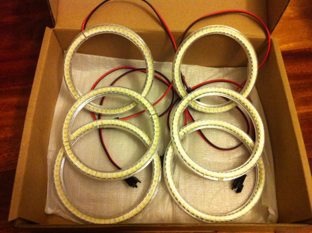

Nie wiem, czy w ogóle wysłał :]. Ja mam ringi LED SMD COB, wymiary 90, 95, 100mm.
Maciej, i te LEDy u Ciebie się palą? Jeśli mają wbudowane rezystory (tak jak taśma LED) to prawdopodobnie są liczone na 12V, zasilenie ich w aucie z ponad 14V skutkuje zbyt wysokim prądem płynącym przez diody i w konsekwencji paleniem ich. W tej sytuacji rozwiązaniem byłoby wstawienie w szereg z każdym ringiem diody prostowniczej, która obniży napięcie a sama nie będzie się grzać.
Jeżeli natomiast są sterowane przez jakąś elektronikę np. PWM, to znaczy że sterownik przesadza z prądem i tu może być trochę trudniej to nareperować (dioda prostownicza w szeregu musiałaby być Shottky'ego bo zwykła prawdopodobnie nie nadąży za częstotliwością PWM).
No a jeśli nie mają wbudowanych rezystorów w ogóle, czyli są to gołe diody, to sprawa bardziej skomplikowana, bo jeśli w ramach ringa są połączone równolegle (lub szeregowo-równolegle jak w taśmie LED, ale bez rezystora) to rozkład prądu jest nie do ogarnięcia i zawsze jedna dostanie więcej niż inna. No ale nie powinny być tak połączone :)
Z opisu u chińczyków wynika, że są na napięcie 9-12V, czyli są łączone szerogowo-równolegle gdzie w szeregu są 3 diody. Też na zdjęciach widać, że mają pojedynczy rezystor z tyłu, co już jest raczej WTF bo oznacza dziwne ich połączenie. Tym niemniej czynnikiem upalającym jest albo a) 14V w aucie albo b) są umyślnie przesterowane żeby były super jasne i się sprzedawały.
Ostatnia edycja:
Niestety rezystorów nie mają, mają jakiś dziwny regulator napięcia. "Stabilizator" ten podaje na ringi zawsze 8,54V, ja zamiast nich mam sterownik do świateł dziennych made in China który podaje dokładnie tyle samo na ringi. One są po prostu słabej jakości, ale za komplet dałem mniej niż 200zł. Próbuje znajomego namówić, żeby załatwił parę ringów przez firmę NexTec. Mam od nich łącznie kilkanaście metrów pasków ledowych, które działają miedzy innymi jako światła w przyczepce już od 3 lat i się nie psują.
Dodatkowo ringi te świecą bardzo słabo, jak światła dzienne za 30zł. Ładnych efekt tylko w pochmurny dzień i w nocy. Nakręcę może jutro filmik jak będzie jasno tak by pokazać ich słabe działanie.
Przyznam, że jednego ringa sam załatwiłem podłączając pod 12V bez stabilizatora, ale obecnie 4 mają już ubytki
No ale tam musi być jakaś regulacja prądu! Jeżeli chińczyki dają 8,54V to pewnie opiera się to wyłącznie na spadku napięcia na diodzie, tzn. dla 3 diod białych w szeregu spadek napięcia jest pewnie bliski wartości 8,54V co w teorii ma zapewnić odpowiednio niski przepływ prądu przez nie. Głupota. Mały rozstrzał parametrów między diodami i prąd będzie też cudował.

Masz fotkę tych sowich ringów gołych? Od tyłu?
nie mają nawet jednego rezystora. Na razie nic z tym nie będę robił, mam inne pomysły do realizacji.
Czy jest bezsensu? Tak. Czy jest tanio? Tak. Ot filozofia chińczyków :]
