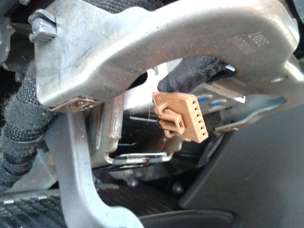

Tylko problem w tym że w miejscach 10,11,14,15,32 odchodzą przewody w stronę kabiny (1 zdjęcie) tylko wtyczki nie ma do tempomatu przy kierownicy. Chyba że ją ukryli pod górną obudową.
Aa, w ten sposób. Z tego co pamiętam jak studiowałem temat dokładania tempomatu to wtyczka może być ukryta właśnie pod górną obudową kolumny.

Po rozkręceniu górnej obudowy kolumny okazało się że wtyczka siedzi przyklejona głęboko w kolumnie kierowniczej. Jak widzicie coś przyklejonego go innej wiązki kablowej to odklejcie to. W moim jakiś makaroniarz zakleił wtyk w folii z bąbelkami i dodatkowo taśmą bezbarwną i umieścił głęboko.
