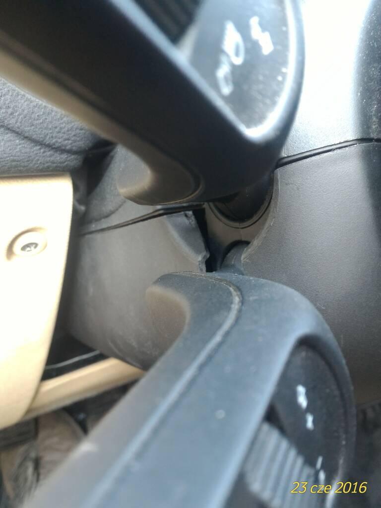

Na pewno jest po lewej stronie pod osłoną kolumny kierownicy. A jak go nie ma to trzeba dorobić. Najgorzej jednak jak nie ma kabla od ECU do wtyczki przy słupku prawych przednich drzwi.

No właśnie koło kolumny go nie ma (przynajmniej go nie zauważyłem) i myślałem że może gdzieś głębiej jest ukryty.
