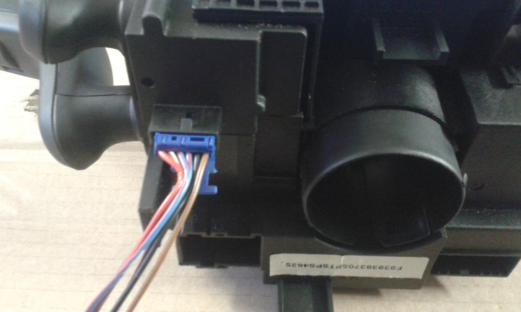

Dużo już zostało w tym temacie powiedziane, ale tej informacji jeszcze nie widziałem. Gdyby ktoś dorabiał wiązkę do tempomatu, to do wtyku dźwigni przy kierownicy wystarczy zwykłe złącze CRIMP (6 pinowe) + 6 pinów żeńskich. W sklepie elektronicznym to koszt około 0.8zł za komplet. Takie złącze w przeciwieństwie do oryginalnego nie posiada zatrzasku zabezpieczającego przed wypadaniem, ale to nie powinien być problem, bo raz że złącze siedzi dość ciasno na pinach we wtyczce, to jeszcze można zabezpieczyć całą wiązkę opaską zaciskową (tzw. zipem).

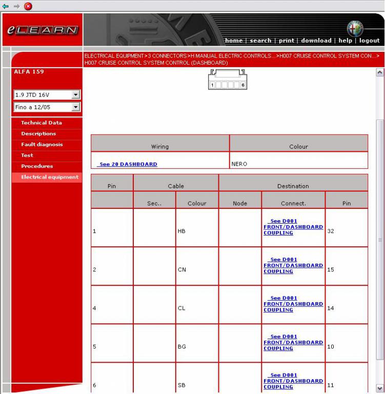

Chłopaki, pomóżcie!
Miałem wiązkę pomiędzy ECU a D001, dorobiłem wiązkę od D001 do manetki we własnym zakresie. Piny w D001 są OK, wtyczka H007 wydaje się OK, zwarć nie ma itp. Przełożyłem tylko manetkę tempomatu z całego przełącznika który kupiłem na allegro. Po zmontowaniu niestety tempomat nie działa :( Nie robiłem osiowania, bo nie mam jeszcze kabla, ale z tego co wyczytałem powinno wszystko działać bez tego. Czy jest szansa że po osiowaniu zabangla, czy jednak przyczyna może być gdzieś indziej?
Jeszcze jedna sprawa:
W opisach zamieszczanych tutaj można znaleźć info, że :
11 --- 5 (- )
10 --- 6 (+ )
Natomiast w schemacie z elearna, który też tutaj się znajduje, jest podane na odwrót:
11 --- 6 (- )
10 --- 5 (+ )
To jak z tym powinno w końcu być?
Ostatnia edycja:
