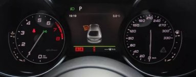

A potrafi ktoś wyjaśnić ten licznik?
Skąd się taki bierze?
Chodzi o ten z czerwonymi obramówkami (nr na liczniku 50536059)- ma zupełnie irracjonalne rozmieszczenie cyfr, zwłaszcza prędkości.
Pozostałe 2 zdjęcia pochodzą fabrycznych QV.
Kupiłeś go może na allegro? Bo wisiał niedawno i się nad nim zastanawiałem [emoji6]
Pewnie jakaś specjalna wersja skoro wskazówki czerwone
Wysłane z mojego HMA-L29 przy użyciu Tapatalka
wg ePera jest Availability: Replaced product i nie ma zadnych linków do aut w których był oficjalnie stosowany. Zgaduję że to wersja z jakiś prototypów, wersji przedprodukcyjnych?
Myślicie, że ten licznik może być tak skonstruowany iż wskazówka prędkościomierza będzie się przesuwać z różnym "postępem"?
Czyli im większa prędkość, tym mniejszy posuw wskazówki?
Std. każdy licznik ma chyba równy podział czyli np. każde 10 km, to 1 cm ruchu wskazówki (tak jest czy się mylę?).
Natomiast we wstawionym liczniku z czerwonymi wskazówkam podział nie jest równy, czyli początek jest np. 10km=1cm, a później 20km=1cm itd.
Stąd powyższe pytanie.
