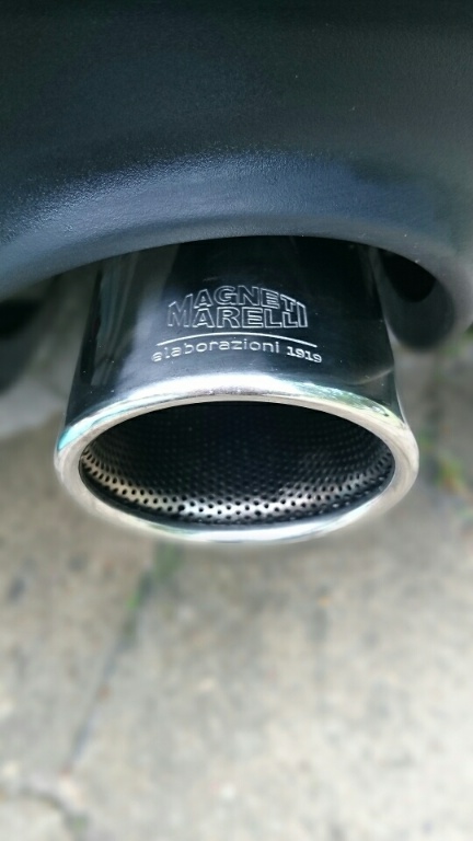

Witajcie Panowie,
jestem szczęśliwym posiadaczem Giulietty '18 r i faktycznie wydech pracuje już fajnie, ale jak to wspomnieliście wcześniej, apetyt rośnie w miarę jedzenia :D i zastanawiam się nad wymianą na akcesoryjny podwójny w ASO ponieważ autko jeszcze na gwarancji a cenę zaproponowali akceptowalną. Zależy mi zarówno na dzwięku jak i wyglądzie. Jaka jest wasza opinia ?
Poniżej podsyłam numer katalogowy : KOD: 50903522
Popraw mnie jeśli się mylę - czy to nie jest to akcesorium z fejkową drugą końcówką? Dźwięku to nie zmieni, co do wyglądu to Twój wybór - ja bym tego nie zakładał.
[emoji1][emoji1][emoji1][emoji1][emoji1][emoji1787]
oj to mnie teraz zawiodłeś kolego. Jak to ''fejkowe'' ? :D
podpytam w ASO bo nie ma to sensu w takim razie :D
