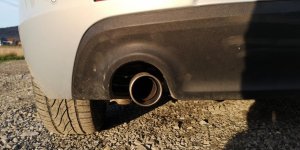

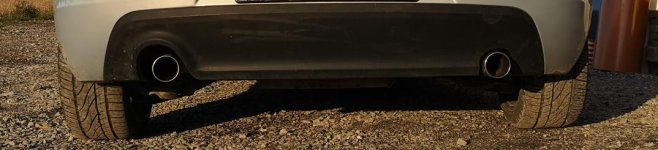

Wszystko pasuje tylko w zderzaku końcówki nie są równo...wygląda mi to jakby sam końcowy był przekręcony o parę stopni w nazwijmy to swojej osi ...
P.S. proszę nie linczować za dziurę w dokładce czekam już miesiąc na dyfuzor z alfisti, musiałem coś na szybko założyć ...:rolleyes:
Czy ktoś z was zrobił tak jak ja i ma podobny problem ? Może wydech który kupiłem był jakoś uderzony i stąd to "skręcenie"
Załóż wpierw nakładkę podwójna a potem kombinuj z ustawieniem tłumika
