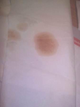

Tak, ten z linku KuASY. W wątku był podany nr części, na stronie jest napisane że to 1,9 i 2,4 więc stwierdziłem że co się będę ze sprzedawcą kontaktował ws nr VIN :)
Moja Alfa jest z początku produkcji i jak na razie wystarczyła wymiana płynu od wspomagania na czerwony. Różnica jest bardzo duża :)
Nie patrzałem jaki był, ale kazałem zalać nowym czerwonym i czuć dużą poprawę po wymianie.
ja wymienilem zbiorniczek i czuc duza poprawe.Na plyn trzebabylo sobie popatrzec bo to dosc wazne zeby nie zmieniac.jakbys zmienil na zielony mogloby byc roznie.Pozdrawiam
U mnie też zaczyna się gumowanie. Już zmówiłem zbiornik i płyn. Zbiornik mam z '06. Zobaczymy co dalej będzie.
Ciekawe jest to że w zbiorniku i instrukcji mam GI/E a na nalepce pod maską GI/R. Ktoś już o tym tu o tym pisał. Ciekawe po co tak mieszali.

A mi dzisiaj pewien mechanik, co ponoć w ADFie pracował powiedział, że od pewnego momentu zaczęto stosować zielony płyn wspomagania... słyszeliście o tym?
Bo tam ponoć za duże ciśnienie było... zmienili zbiorniczki bo się psuły i razem z tym kolor płynu- dziwne.

Zabieram się zatem za wymianę, mam pytanie, jak odróżnić czy mam zbiorniczek po czy przedzmianowy? Auto to 159 2.4 JTD
IMO nie ma się co zastanawiać nad rodzajem zbiorniczka, bo Twój jest i tak do wyrzucenia.
Musisz kupić nowy zbiorniczek (UWAGA! zaznacz, że masz 2.4 JTDm, a nie 1.9 JTDm, bo zbiorniczki się różnią) i wymieniaj.
Przy czym zalecam zalać GI/E (jeżeli miałeś do tej pory czerwony), bo GI/R (zielony) jest rzadszy i były przypadki na forum, że magiel lał po wymianie płynu na zielony.
Jezeli jednak zdecydujesz się na zielony, to obowiązkowo wypłucz układ (robi się to wraz z wymianą uszczelek), bo płyny GI/E i GI/R są niemieszalne.
Wg serwisu do mojego auta wchodzi tylko zbiorniczek 60694766 .
Auto to 2.4 JTD z kwietnia 2008(poliftowe). Kiedy zmieniali płyn? Wg mnie jest czerwony
koledze Lobov do 2.4 wyslali zbiornik od 1.9 wiec wiesz wszystko jest mozliwe.Zmiana plynu byla w 2007 alb 08.Nie zmieniaj na zielony.zostaw Czerwony tak jak Franek napisal
