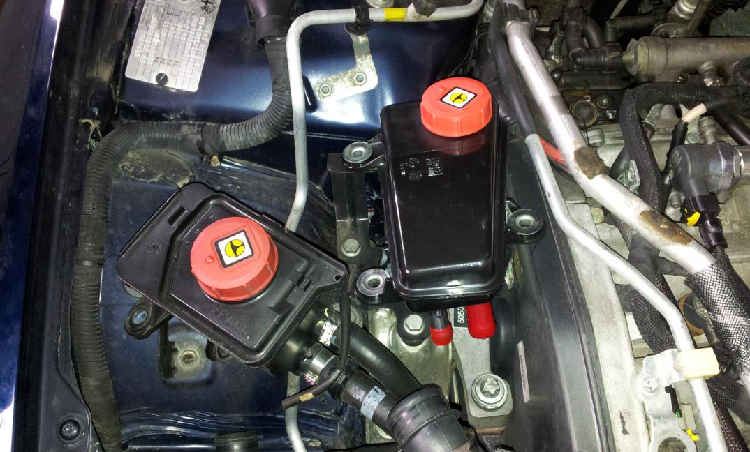

No właśnie Mariusz, daj znać co się dzieje po wymianie zbiorniczka.
Powiedz jeszcze, czy kupując podawałeś VIN, albo może nr. części?
Pozdrawiam.
- Rafał
Rafał, podawałem numer VIN. Gościu mi powiedział, że z katalogu wynika, że była zmiana i właśnie po numerze VIN wyskoczyło, że zbiorniczek pozmianowy.
Zmiana nastąpiła w 2009 roku, nr katalogowy zbiornika - 51880990.
ale samochód masz starszy? Rozumiem, że automatycznie podając VIN starszego modelu 159 przypasują pozmianowy zbiornik?
O widzisz, dzięki wielkie, chyba czeka mnie to samo, czekam jeszcze co Mariusz powie po wymianie zbiorniczka na nowy.
U mnie niestety nie pomogło, ale to pewnie zasługa tego, że poprzedni właściciel jeździł ponad rok z buczącym wspomaganiem i już tylko wymiana pompy u mnie pomoże (mam nadzieje :P )
Ja to będę robił w przyszłym tygodniu to podzielę się wrażeniami. Z tym, że u mnie nic nie buczy. Tylko mam to gumowanie/mrowienie na kierownicy, nic poza tym.
U mnie niestety nie pomogło, ale to pewnie zasługa tego, że poprzedni właściciel jeździł ponad rok z buczącym wspomaganiem i już tylko wymiana pompy u mnie pomoże (mam nadzieje )
U mnie nie buczy, jest tylko efekt tzw gumowania, czyli takie "zrywanie"
Pozdrawiam.
- Rafał
No to masz tak samo jak ja, więc pewnie wymiana zbiorniczka i zalanie nowego płynu problem zlikwiduje, tak jak w przypadku większości kolegów.

Rafal, dobrze pamietam, ze Ty sam chciales naprawiac zbiorniczek?
Tak, dobrze pamiętasz, otóż zdemontowałem go, ale nie rozklejałem, a tylko przedmuchiwałem wysokim ciśnieniem powietrza z kompresora. Generalnie w moim zbiorniczku nie ma niczego co w jakiś sposób utrudniałoby przepływ płynu, zarówno w jedną jaki w drugą stronę.
Zamontowałem zbiorniczek z powrotem, ale to przedmuchiwanie oprócz potwierdzenia drożności niczego nie dało.
Zbiorniczek nie kosztuje majątku, więc pewnie go wymienię, zastanawiam się jedynie nad zasadnością tego rozwiązania, czy coś to pomoże i zwalczy "gumowanie".
Pozdrawiam.
- Rafał
Pozdrawiam.
- Rafał

Oczywiście, że mogę. W zasadzie mam dylemat co zrobić z płynem kiedy wymienię zbiorniczek? Tzn nie wiem jaki mam i nie wiem jaki zalać, opinie są podzielone. Nie wiem czy przypadkiem nie zacząć od wymiany płynu, a dopiero w następnej kolejności jeśli to nie pomoże zapodać nowy zbiorniczek, taką teorię snuję na podstawie tego, że pisano tutaj o uszkodzonym zaworku w zbiorniczku, a tymczasem nic nie ogranicza przepływu płynu przez mój zbiorniczek, ponadto data wybita na nim sugeruje, że jest to wersja poprawiona.

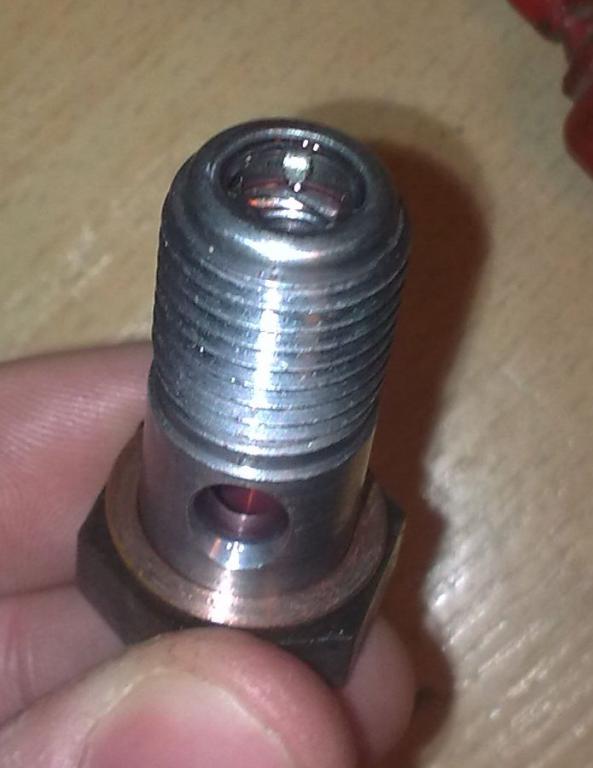

ryki67... mam zrobioną fotkę na białej chusteczce tego koloru płynu. Nie jest to dobre zdjęcie ale nie mam aparatu foto.
Nie wiem jak wygląda ten zielony kiedy jest już trochę podchodzony.
Zerknij i odpowiedz proszę.
