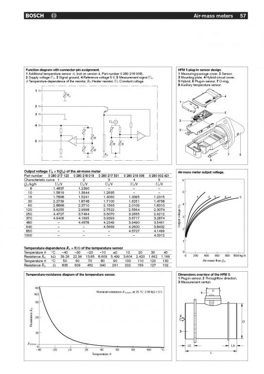

Do mojego Spidera 1.8 16V TS (fabryczna przepływka 0 280 218 019 z wkładką F 00C 2G2 030) kupiłem przepływomierz o numerze 0 281 002 207 z wkładką F 00C 2G2 033 (Terrano, Saab, Nissan Primera) Różnica jest taka, że wkładka F 00C 2G2 033 nie posiada termistora, ale ma 5 pinów. Wystarczyło wyjąc termistor ze starej przepływki i włożyć do nowej. 15 sekund roboty. Zero lutowania, wystarczy zacisnąć (fabrycznie też jest zaciskane). Bez termistora wyskakuje marchewa i błąd czujnika temperatury.
