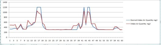

Odgrzebałem z okresu testu oryginału i wymiany na nieoryginalny. Dotyczy to przepływomierza dla silnika 1.9 JTDm 16V. Cena oryginału, o ile dobrze pamiętam coś około 370 zł. Cena nieoryginalnego około 124 zł (obecnie 128,99 zł. - allegro). Obudowy takie same. Oryginał oczywiście ma znaczek firmowy ;) Same czujniki już się różnią ale praktycznie tylko kanałami przelotowymi w których są elementy pomiarowe przepływu. Boczny czujnik temperatury ten sam i tak samo umieszczony.

Pomiar po zakupie oryginału:
Jak widać nie jest najlepiej :( (Wygląda jakby miał problem z wydajnością ?)

Z pracy pozwoliłem sobie pożyczyć ręczny miernik przepływu z pomiarem wydajności (Airflow czy jakoś tam). Wartości nieoryginalnego były bliższe prawdzie (trochę się naliczyłem ;)). Dodatkowo w necie są dostępne dokumenty producenta podające wartości zależności przepływu i napięcia na wyjściu przepływomierza. Po tym wszystkim, mając taką możliwość, pozwoliłem sobie oryginał zwrócić do sklepu. Później taki sam nieoryginalny przepływomierz został z powodzeniem zastosowany w identycznej Alfie mojego syna.
Dla malkontentów - Tak, nie są to warunki laboratoryjne ale naprawdę da się to porównać ;)
