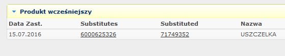

Od 2016 na pewno jest nowy numer tej uszczelki.
Ja jeszcze kupowałem przy zmianie u siebie tą poprzednią o nr 7xxxxxxx.
Do Giulietty jest ta sama:
Pokaż załącznik 254353
Pokaż załącznik 254356
Wg opisu nowa jest niby poprawiona:
https://allegro.pl/oferta/alfa-romeo-fiat-lancia-opel-uszczelka-smoka-326-7203234545
Czy to prawda, to nie wiem. Można se spekulować.
Mi się jednak wydaje, że nawet jeśli nr części z EPERA jest taki sam to nie ma pewności czy w tym przypadku uszczelka smoka (do teoretycznie tych samych silników lub podobnych) jest wykonana przez tego samego producenta i zakład produkcyjny. Myślę że może być kilku oemowych producentów dostarczających "niby takie same" części do produkcji nowych aut. Pewne jest natomiast, że częstą praktyką jest wytwarzanie takich samych części (teoretycznie) przez kilka zakładów produkcyjnych danej firmy.

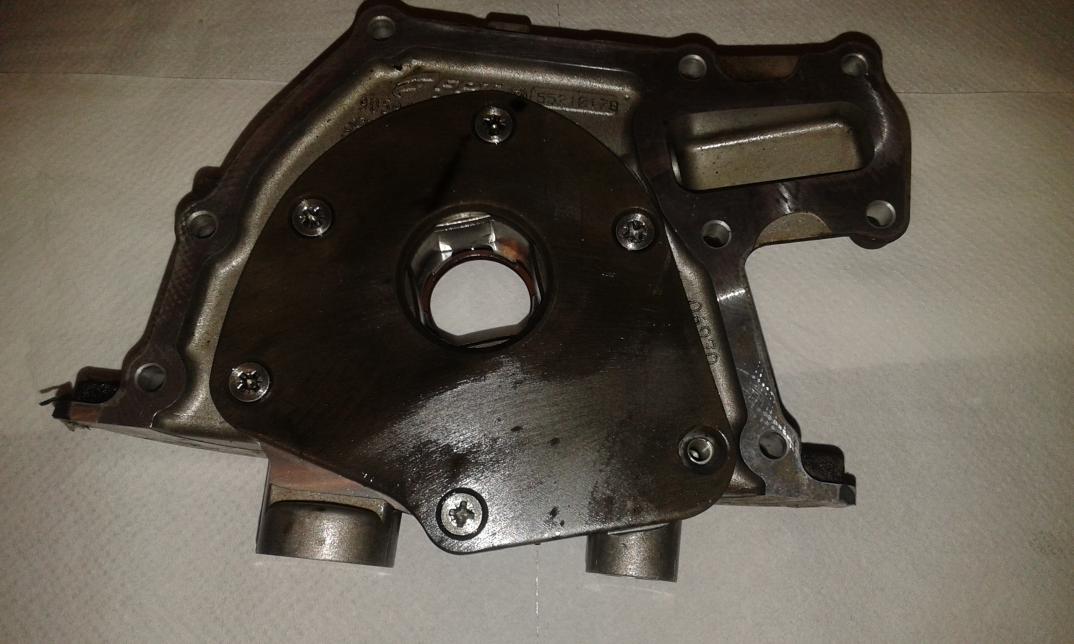

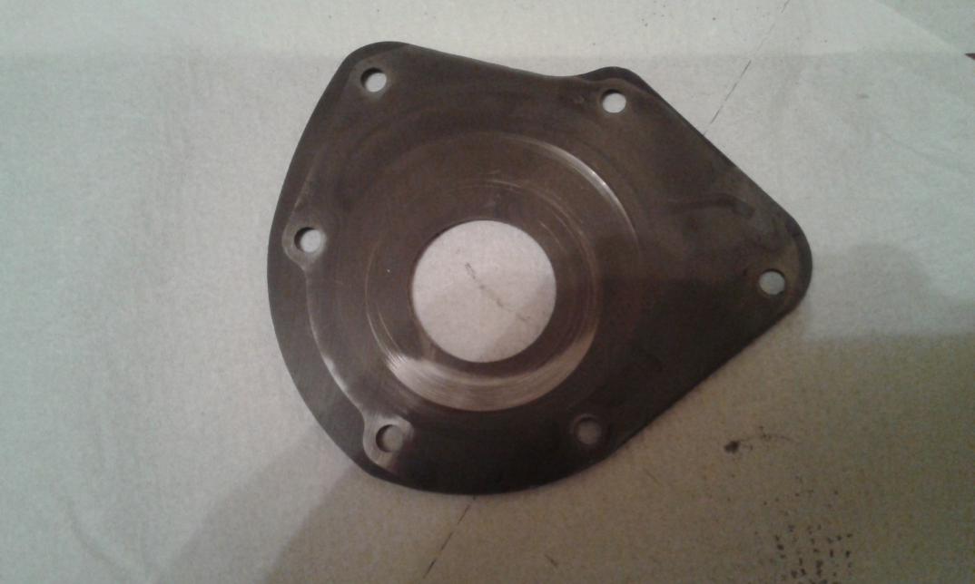

100% racji. Dlatego tą nieszczęsną uszczelkę wymieniłem sam. Przy okazji okazało się że 1/5 smoka zatkana była silikonem - pamiątka po poprzednim ściągnięciu miski (kto, gdzie, kiedy nie wiem).

Wymieniałem tą uszczelkę osobiście w trzech samochodach, nie było problemu z kontrolkami ale jako że jest to temat znany to zabrałem sie do tego.
AR 159 2.0 2010r 210tyś - uszczelka twarda
AR Giulietta 2013 140 tyś uszczelka twarda
AR Giulietta 2014 150 tyś - uszczelka twarda
Nikt nikogo nie zmusza, nie chcesz to nie zmieniaj ale później nie płacz że korba bokiem wyszła!
