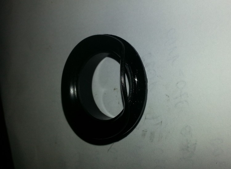

W Twoim silniku ogólnie znany jest problem uszczelki ssaka pompy oleju. Nie kombinuj z czujnikiem.

Serwis autka.pl radzi aby wymianiać uszczelkę smoka w okolicach 170tys ponieważ traci szczelność i przy pierwszych krytycznych sekundach pracy silnik może nie otrzymywać odpowiedniej ilości oleju (zaciąga powietrze- robi się piana olejowa).
Niegasnąca kontrolka oleju lub nawet alarm o niedostatecznym poziomie oleju to już bardzo poważny komunikat. Ignorowanie tego może spowodować zatarcie panewek. Byłem straszony, że właściwie jeśli mam powyższe objawy to już jest za późno po przy rozruchu nie ma smarowania. Nieszczelna uszczelka powoduje zapowietrzenie oleju zaciąganego przez smoka. Po chwili pompa zaciąga olej całym przekrojem przewodu i już jest OK. Ale bardzo przyspiesza to zużycie silnika. Ignorowanie uszczelki za 30zł może narobić poważnych kosztów.

Mogę potwierdzić - występuje ten problem, czego sam doświadczyłem:
