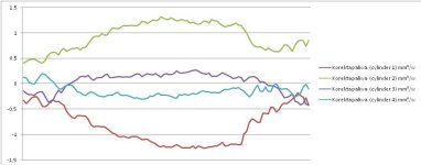

Ja lałem Liqui Moly 1052 i kosztował nie całe 40zł (nie pamiętam) Ale jakoś nie zauważyłem różnicy. Teraz mam coś takiego:
attachment.php
Wszystko wyłączone, obroty ok 2000. Spalanie w normie.
attachment.php
Korekty sprawdzamy na wolnych obrotach , przy gazowaniu korekty zazwyczaj się wyrównują ;)
Bieg jałowy, silnik rozgrzany do temp. optymalnej (ok 90*C) i wszelkie obciążenia wyłączone. I trzeba mieć na uwadze, że olej 2T zajechanych wtryskiwaczy nie naprawi :)
Używałem właśnie tego LM 1052, to jest półlitrowe opakowanie. I wlewałem tak mniej więcej 300-350 ml na cały zbiornik.
