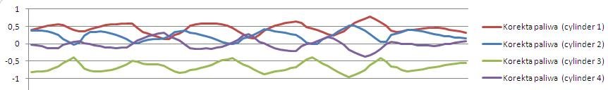

Teraz mam coś takiego:
ODCZYT PARAMETRÓW:
Korekta paliwa (cylinder 1): 0,59 mm³/w
Korekta paliwa (cylinder 2): 0,04 mm³/w
Korekta paliwa (cylinder 3): -0,69 mm³/w
Korekta paliwa (cylinder 4): 0,02 mm³/w
attachment.php
Gdyby udało mi się odnaleźć stary log to porównamy:)

W niedziele miałem sprawdzić korekty dla silnika 1.9 16V (Fiat Croma)
Zrobiłem 4 pomiary:
1. silnik zimny po nocy, nie garażowany, wyłączony nawiew, radio i światła - postój, wolne obroty:
Korekta paliwa (cylinder 1): 0,88 mm³/w
Korekta paliwa (cylinder 2): 0,12 mm³/w
Korekta paliwa (cylinder 3): -1,50 mm³/w
Korekta paliwa (cylinder 4): 0,50 mm³/w
Obroty nie falowały, ale słychać było nie równą pracę silnika... w połowie pomiaru silnik chodził już elegancko.
2. silnik rozgrzany, wyłączony nawiew, radio i światła - w trasie, z obrotami utrzymywanymi (na tempomacie) na poziomie 2000 obrotów:
Korekta paliwa (cylinder 1): 0,93 mm³/w
Korekta paliwa (cylinder 2): -0,89 mm³/w
Korekta paliwa (cylinder 3): -0,07 mm³/w
Korekta paliwa (cylinder 4): 0,04 mm³/w
3.
silnik rozgrzany, wyłączony nawiew, radio i światła - w trasie, 5 bieg, pedał gazu wciśnięty w podłogę od 2000 do ponad 4000 obrotów:
Korekta paliwa (cylinder 1): 0,61 mm³/w
Korekta paliwa (cylinder 2): -0,58 mm³/w
Korekta paliwa (cylinder 3): -0,40 mm³/w
Korekta paliwa (cylinder 4): 0,37 mm³/w
Po odpuszczeniu gazu, zerknąłem na laptop i korekta dla cylindra 1 szybko poszybowała do wartości 4,00
4.
silnik rozgrzany, wyłączony nawiew, radio i światła - postój, wolne obroty:
Korekta paliwa (cylinder 1): 1,83 mm³/w
Korekta paliwa (cylinder 2): -0,96 mm³/w
Korekta paliwa (cylinder 3): -0,92 mm³/w
Korekta paliwa (cylinder 4): 0,05 mm³/w
Samochód przejechał już 2 baki na dodatku 2T + Millers Eco Max
Kolektor z klapkami (alu)
jakieś sugestie?
