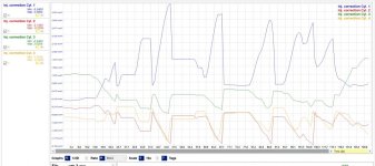

mialem w tamtym roku taka sytuacje, że samochod mi nagle zaczał palic wiecej paliwa. w domu podlaczylem pod kompa i wartosci przepływki sie nie zgadzaly, wymienilem przepływke i wszystko bylo ok.
2 tygodnie temu ponowna sytuacja. mowie izi naprawa, kupilem kolejna i dalej to samo. spalanie wysokie glownie przy przyspieszaniu (podchodzące pod 30l), podczas jednostajnej jazdy bylo ok. wrocilem do domu i zrobilem takiego loga podczas jazdy:
od razu zaznaczam, że nie zrobiłem na jałowym - zapomniałem :-( ale na 99% któreś mialo 1,5 na postoju)
wlałem specyfik do czyszczenia wtryskow i wyglądało to tak (2 tygodnie temu, prawie cały bak paliwa ~55-60l bylo):
teraz mam mniej niz polowe baku (zrobione kilkaset km) i wygląda tak:
postój:
i podczas jazdy obecnie:
czy jest mozliwe, ze takie wartosci podczas jazdy są, bo w baku jest cały czas ropa z preparatem do czyszczenia wtryskow? gdzies zaczałem czytac inne fora (chyba vectra albo zafira) i ludzie pisali, że jesli na postoju jest tak do 1,5-2 to mozna wlać specyfik do baku, wyjezdzic, wlac drugi, zatankowac znowu i potem trzeci raz, i powinno zadziałać, a jesli nie, to wtedy do regeneracji. posprawdzalem u siebie wiele parametrów i tylko ten odbiegał od normy, wiec mowie woz albo przewóz, bo i tak pewnie bede za 2-3 tygodnie oddawac wtryski do sprawdzenia i ewentualnej regeneracji, wiec mi juz nie szkodziło spróbować.
dodam, że auto nie ma egr, ma dpf, nie kopci. dpf wypala sie co 500km.
warto probować zalewać kolejny raz i zrobić z preparatem kolejne 500-600km, czy lepiej od razu dac spokoj i oddac do regeneracji?

Ja bym spróbował zamienić pierwszy wtrysk z którymś (ale wtedy kiedy masz to ponad 4). Dziwne, że
Korekta ponad 4 to coś nie jest tak. Niekoniecznie z wtryskiem.
Ja miałem około 2.35 na 4tym i tak jeździłem dość długo. Nic się nie działo i spalanie było ok.
Spalanie Ci teraz spadło czy nie?
Ponad 4 mam tylko podczas jazdy. Na jalowym sa moim zdaniem bardzo ladne.
Spalanie dalej przy ruszaniu mam wysokie, na 1 podchodzace pod 30l, na 2 i 3 po 20-25. A jak jade jednostajnie i dodam w miare spokojnie gazu, to wzrasta do 18-20.
A może to coś innego? Niestety pracuje w delegacjach, nie mam jak w ciągu tygodnia zostawic auta, zeby ktos mi je zobaczyl. A sam wtrysku nie wyjme, bo po 1sze nie mam kluczy, po drugie za duze ryzyko, bo potem bedzie kaszanka :p
A może to coś innego? Pamiętaj, ze mam włany w baku specyfik do czyszczenia wtryskow. Jeszcze zostalo z pol balu paliwa, może troszke poniżej. Jakby trzeba było to bym to mógł jakos wyjezdzic bez celu, do rezerwy i zatankować samo paliwo.
Edit. Przeplywki łącznie chyba że 4 sprawdzalem. Filtr powietrza ma już niecały rok (20k km). Może jest zatkany/mokry? Czy to raczej by nie mialo wpływu? Bo przecież na wykresie przeplywki widac ze zadane z rzeczywistym sie pokrywaja, wiec tutaj chyba ok. Nie wiem, nie mam pomysłów

Bieg jałowy a pod obciążeniem to 2 różne bajki , daj 5 6 bieg i 90 km/h
