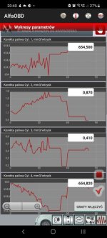

Witam
Co może być przyczyną takich korekt wtrysków?
Silnik na wolnych nie równo pracuje.

Wtryski, brak kompresji lub inne. Jedź do serwisu i przełóż wtryski miejscami i sprawdź czy korekty pójdą za wtryskiem jeżeli tak to wtryskiwacze na stół. I w takim przypadku dałbym wszystkie do sprawdzenia bo one wzajemnie się korygują i sprawdzenie tylko jednego może nie dać prawidłowej diagnozy

Zanim udasz sie do serwisu wykonaj poprawnie odczyt korekt.
Korekty nie moga miec wartosci 654....
Albo masz zły interfejs do diagnostyki albo coś zle wybrales w ustawieniach.
Korekta max to +-5
