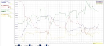

Czy rzuciłby ktoś okiem, jak wygląda sytuacja z tymi korektami? 1.9jtdm 16V, 150km, po lekkim chipie, bez klap i egra, ale z dpfem. Na czwartym wtrysku wymieniana ostatnio końcówka.
Zrób zapis korekt na rozgrzanym silniku, na biegu jałowym. Nawiew, światła, radio wyłączone.
Korekty na jałowych są zdradliwe, u mnie na jałowych było książkowo a pod obciążeniem dwa wtryski już lały.
Najlepiej zrobić loga pod średnim obciążeniem (3-4 bieg od jałowych do 2,5-3 k rpm z pedałem gazu wciśniętym na ok 50-60%), albo autostrada + 130 na tempomacie i patrzymy na korekty (a raczej pasażer nam je loguje).
Wystarczy też 3 bieg, trzymać obr 2500 i powoli zaciągać ręczny na tyle, żeby nie zadusić silnika ;)

Tak, bardzo dobre. Dla świętego spokoju możesz jeszcze zrobić pomiar z ręcznym jak pisałem wyżej.

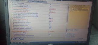

Witam, rzuci ktoś okiem na korekty? Zimny silnik ciężko odpala.
