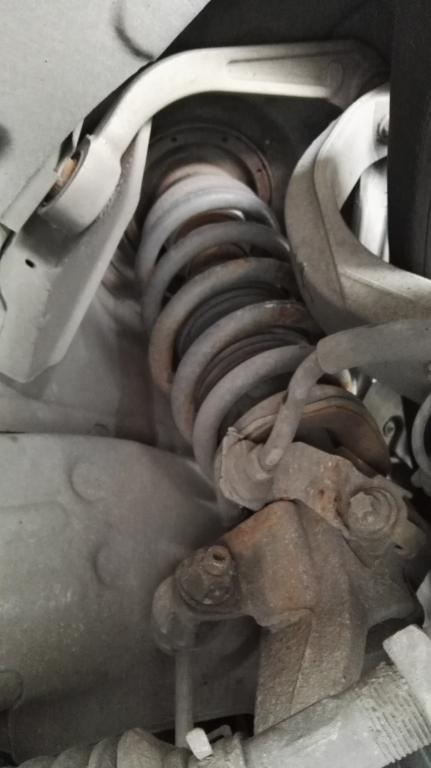

No i wyjasnilo sie. Przyczyna tego ze dupa krzywo stala byl ogolny stan zawieszenia pomimo ze na skp wychodzilo ze amory ok.
Sprezyny utrata sprezystosci, zgnite poduszki i na deser urwany talerzyk amortyzatora.
Zdjecia zamieszczam ku przestrodze tych co mysla ze amortyzatory ktore maja 50%tlumienia na badaniu technicznym sa ok
