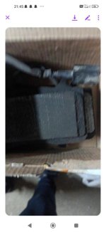

[Giulia] Giulia - wymiana klocków hamulcowych
Wymieniłem zestaw hamulców z przodu. Co ciekawe oryginalne klocki Brembo które notabene produkuje Jurid były skruszone i wyrwane na każdym z klocków ok 1cm szerokości klocka. Założone nowe tarcze Textara i do tego lepsze klocki Galfer(SDT) 1050, zobaczymy jak się będą sprawować.Screenshot_2024-05-05-21-45-53-554_com.facebook.orca.jpgreceived_300394579779376.jpgIMG_20240504_142326.jpgIMG_20240504_120743.jpgreceived_855965326571675.jpg
