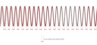

masz dużo zmiennych, które na to wpływają, np:
- framerate (standardowe 23.976/25/30)
- shutter speed: tutaj jest ogrom możliwości od filmowego 1/50 sekundy po nawet 1/2000.
- Hz Ledów
- skanning matrycy
- setup timeline przy wywołaniu filmu z kamery (np nagrywasz w 30 FPS ale timeline ustawiasz na 25 FPS z zachowaniem poprawnej prędkości nagrania) Czyli na każdą sekundę, 5 klatek z 30 zostanie odrzucona).
Tyle zmiennych może wpłynąć na coś takiego co najłatwiej wytłumaczę na przykładzie nakładania na siebie fal sinusoidy:
Przypadek A: Dwa sygnały o sporo różnej częstotliwości (w uproszczeniu np. Hz LEDów vs. framerate)
Co 6 kroków fala nachodzi na siebie - efekt migotania.
attachment.php
Przypadek B: Dwa sygnały o bardzo minimalnej różnicy częstotliwości
Co znaczną ilość kroków, fale nachodzą na siebie już nie na 1 krok, a 10 - efekt zgaszenia na dłużej.
attachment.php
Podmieniając krok na jakąś jednostkę czasu, wyjdzie Ci, że te nasze 10 kroków to właśnie minuta zgaszonego światła LED.
Możesz się teraz jak najbardziej słusznie doczepić do tego, że przecież w tych 10 krokach, gdzie fale na siebie się nałożyły, w momencie kiedy wykonamy duże przybliżenie (zoom) na te fale, to odkryjemy, że idealnie nałożyła się tylko jedna, a pozostałe zaczynają coraz bardziej od siebie odbiegać. Ale tutaj wchodzi nasza trzecia zmienna, czyli shutter speed - czas ekspozycji jednej klatki jest nieco dłuższy niż peak naszej fali. I tym sposobem mamy do dyspozycji pewien zakres, w którym delikatnie rozjechane fale nadal są brane pod uwagę:
Czyli już nie 10 kroków jest brane po uwagę jako stan zgaszonego LEDa, a znacznie więcej. I to efekt jedynie przy 3 zmiennych (Hz LEDów, Framerate nagrania, shutter speed). A jak wcześniej napisałem, jest ich więcej.
Jest to duże uproszczenie tematu ale mam nadzieję, że to rozwieje na dobre wątpliwości.
[MENTION=20089]epsonix[/MENTION]: wiem, że część zmiennych to nie sygnał sinusoidalny, ale na takim przykładzie najłatwiej i najszybciej to narysować i wytłumaczyć. Zasada jest ta sama.
