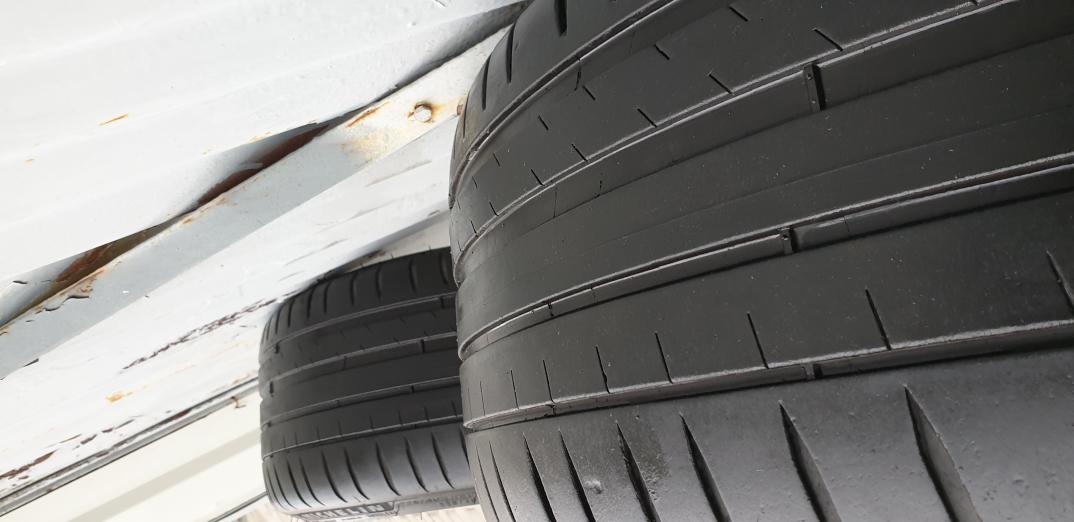

Felgi proste bez żadnej rysy nowe
Opony według słów wulkanizatora idealne
Auto prowadzi się bardzo dobrze lepiej niż na run flat które mam 18”
chociaż tyle
co z tego jak mają 2 wady IMHO , pierwsza to szerokość 245 - wjedź w koleiny, wzrośnie Ci spalanie a zmaleje dynamika trochę. druga to Corsa to opona już taka trochę sportowa, prawie semi slick, mieszanka którą chyba ciut trzeba najpierw rozgrzać żeby się kleiła. nie wiem jak Ci się to będzie sprawować np w wiekszym deszczu czy jak będzie zimniej, z drugiej storny ile wytrzyma?

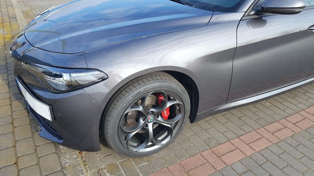

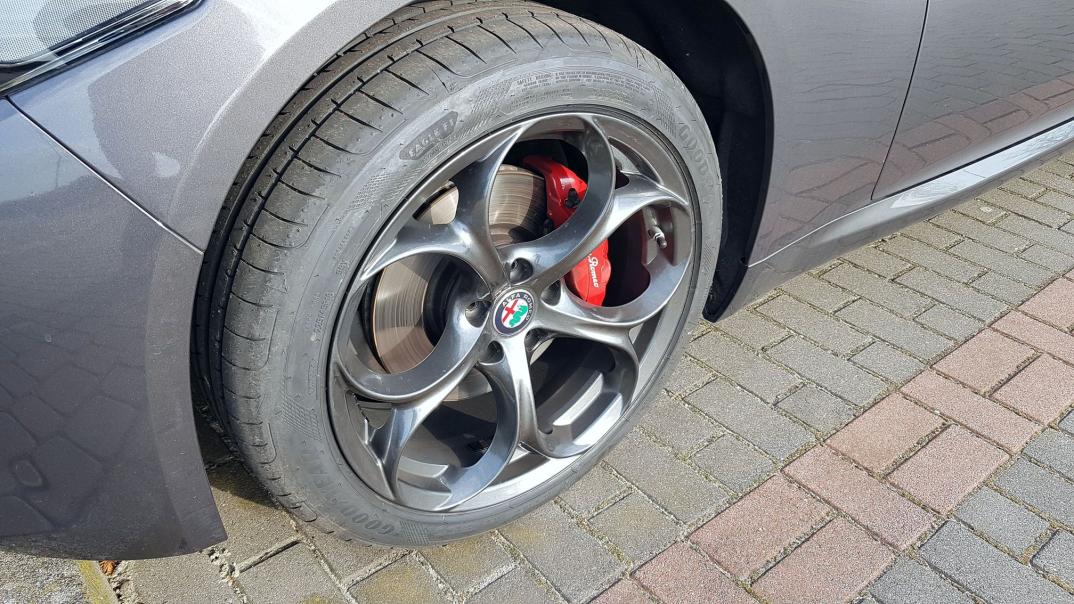

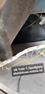

Zmienione felgi tył na 10tki/19, założona opona 295/30/19. Wpasowanie opony w tym rozmiarze wymagało małej rzeźby. Przesunięcie otworu w osłonie dolnej o ok.1,5cm do montażu nadkola. Przymocowanie fartucha na dodatkow20200424_142958.jpg20200424_161632.jpg20200424_171123.jpg20200424_142953.jpg20200424_170324.jpg wewnętrznej strony w okolicy dolnej osłony, podgięcie na długości ok 10cm osłony. Zabiegi te pozwoliły wygospodarować dodatkowe ok 2cm na ser. nadkola. Opona na pierwszy rzut oka się chowa ale po przyłożeniu poziomicy, minimalnie wystaje za błotnik ale razem z mechanikami stwierdziliśmy, że nie ma dramatu i dowodu nie powinni za to zatrzymać. Przetestowałem już na zwalniaczach i nic nie obciera. Zresztą przy dobiciu opona wchodzi w strefę, gdzie tego miejsca jest więcej. 20200424_155117.jpg20200424_170744.jpg20200424_170835.jpg20200424_170807.jpg
wygląda zacnie
Zmienione felgi tył na 10tki/19, założona opona 295/30/19. Wpasowanie opony w tym rozmiarze wymagało małej rzeźby. Przesunięcie otworu w osłonie dolnej o ok.1,5cm do montażu nadkola. Przymocowanie fartucha na dodatkowPokaż załącznik 268463Pokaż załącznik 268464Pokaż załącznik 268465Pokaż załącznik 268466Pokaż załącznik 268467 wewnętrznej strony w okolicy dolnej osłony, podgięcie na długości ok 10cm osłony. Zabiegi te pozwoliły wygospodarować dodatkowe ok 2cm na ser. nadkola. Opona na pierwszy rzut oka się chowa ale po przyłożeniu poziomicy, minimalnie wystaje za błotnik ale razem z mechanikami stwierdziliśmy, że nie ma dramatu i dowodu nie powinni za to zatrzymać. Przetestowałem już na zwalniaczach i nic nie obciera. Zresztą przy dobiciu opona wchodzi w strefę, gdzie tego miejsca jest więcej. Pokaż załącznik 268459Pokaż załącznik 268460Pokaż załącznik 268461Pokaż załącznik 268462
Nokian zLine?
