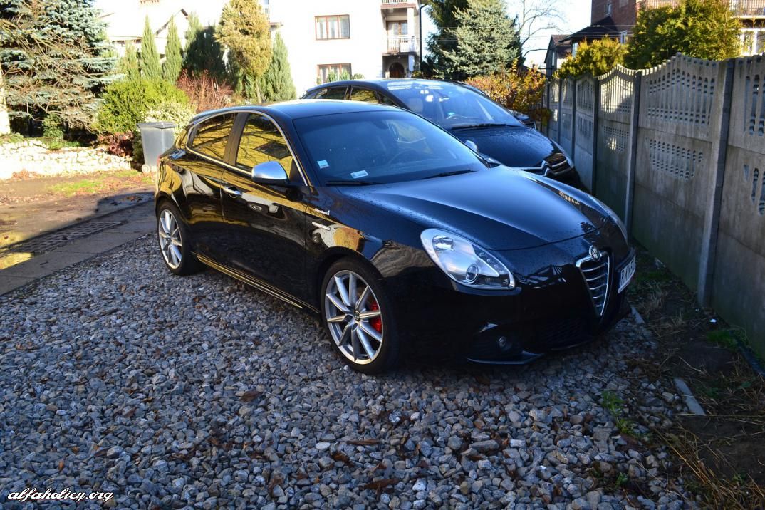

Po "krótkich" poszukiwaniach felg w końcu trafiłem na ten temat i zdecydowałem się na kupno od Rafała (@alces1).
Miły oraz sprawny kontakt, przesyłka bezpiecznie zapakowana i oczywiście felgi są w bardzo dobrym stanie. Z czystym sumieniem polecam.
