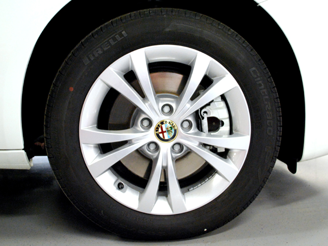

Wiem, że tak nieładnie post pod postem, ale sprawa wygląda tak, jak na obrazku:
Bez dystansu (tylko profil opony nie ten, mniejsza o nią). No i teraz tak się zastanawiam, bo pisałeś, że bez dystansu nie wejdzie, a wchodzi :D ALE może musi być zachowany jakiś minimalny odstęp od obręczy i żeber, żeby uznać, że pasuje? Chyba, że pisałeś o 159, a nie Giuliettcie. I pytam się całkiem serio bez cienia ironii, nie zrozum mnie źle. Po prostu nie znam się i wolę głupio zapytać niż nie wiedzieć. Tak na oko siedzi to bardzo podobnie (jeśli chodzi o 'ciasność') jak Brembo w 159 na fabrycznych 17".
W ogóle to pomijając sam wygląd ta felga jest absurdalnie lekka, to aż niesamowite.
Po piersze to bym dokręcił wszystie śruby, żeby siadło równo :) Po drugie próbowałeś kręcić kołem, czy nie haczy?
Wracając do Borbeta Cw2 - w 17 calch nie ma tej fwlgi wogole pod Giuliette nawet po 105KM
Dokręciłem & kręciłem - aż taki niedouczony nie jestem :D Wszystko obraca się elegancko nawet z odważnikami. Zawczasu jeszcze podpytałem na jakiejś włoskiej grupie i tam też przynajmniej dwie osoby mają te koła na Giuliettach z dużym brembo bez dystansów.
Dobra dobra, pytam tylko, bo na zdjęciu jest przykręcone tylko na dwie ;)
Nie no, starałem się raczej rozsądnie podejść do tematu, a nie założyć tylko felgę na piastę, zobaczyć, że siedzi i heja - "pasuje" :D Opony też już zamówione, jestem bardzo ciekaw jak to finalnie siądzie i jak się będzie sprawowało z miszelenami.
Zaskoczyłeś mnie tym, bo ja montowałem tą falgę do 159 Ti i delikatnie zarysowała mi zacisk, przecież zaciski zarówno w 159 jak i w Giuliettcie są identyczne jeśli chodzi o brembo 330mm.
