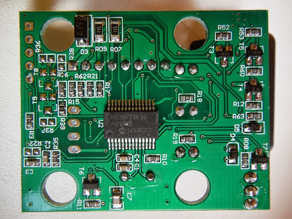

Mój elm Vgate iCar kupiony na aliexpress działał całkiem nieźle przez 10 minut po czym się samoistnie rozłączył i przestał działać - brak możliwości połączenia z urządzeniem. Podczas wyciągania ze złącza okazało się że interfejs jest bardzo gorący, prawdopodobnie się przegrzał. Miał ktoś podobny przypadek?
a mierzyłeś czy pomiędzy pinami 6 a 14 gniazda obd Twojego interfejsu jest resystancja typu 100-120Ohm, czy tylko zakładasz że jest i coś trzeba wylutować? jeśli zmierzysz że jest, to prześledź sobie gdzie te ścieżki lecą, bo tak na pierwszy rzut oka to nie bardzo widać z tych zdjęć i też nie ma go zaraz przy tym co zgaduję że jest TRX-em (ten 8 nóżkowy scalak z 1 zdjecia, a jeśli to faktycznie TRX to jego środkowe 2 piny na w górnym rzędzie to z reguły we/wy różnicowe i to przy nich zaraz ładuje się rezystor - tu nie ma takiego)
raczej niewieke wiecej wyczaje ze zdjęć. musisz sam dojsc najlepiej miernikiem
