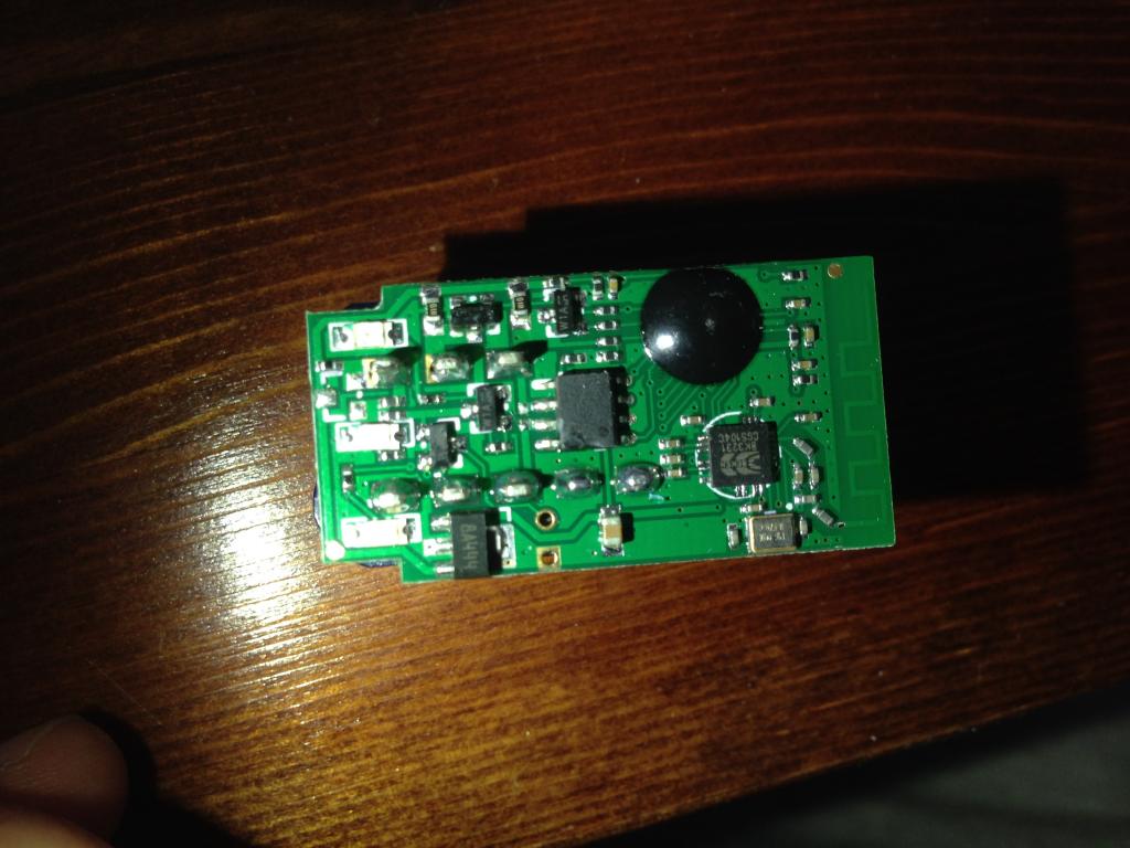

a rezystor usunięty? sprawdź omomierzem pomiędzy pinami 6 i 14

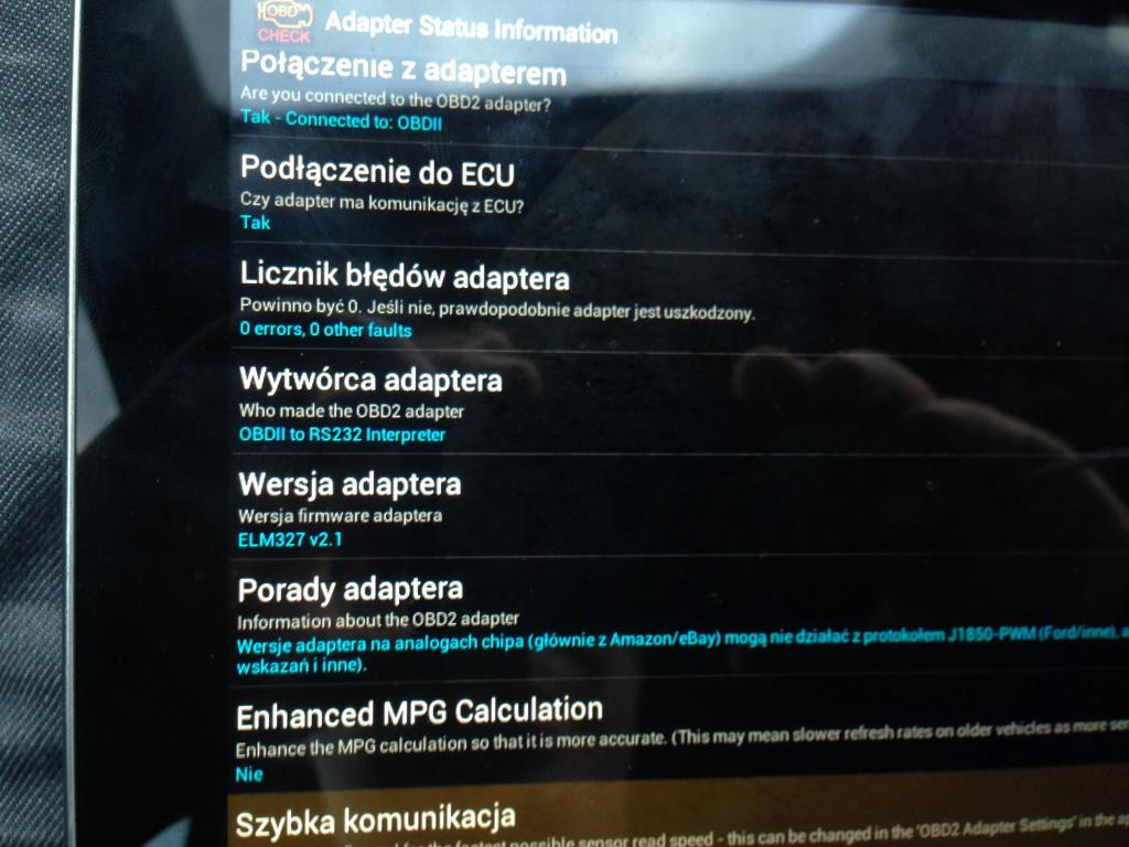

druga sprawa, nie łączy Ci się tylko z ECU a innymi łączy? MES pełny ori? USB? jeśli tak to rozumiem że sterowniki instalowałeś te co dostarczyli - na tych z Windowsa nie zadziała bo te interfejsy są zrobione na podróbkach chińskich chipów USB-UART i nowe sterowniki z windowsa je wykrywają
