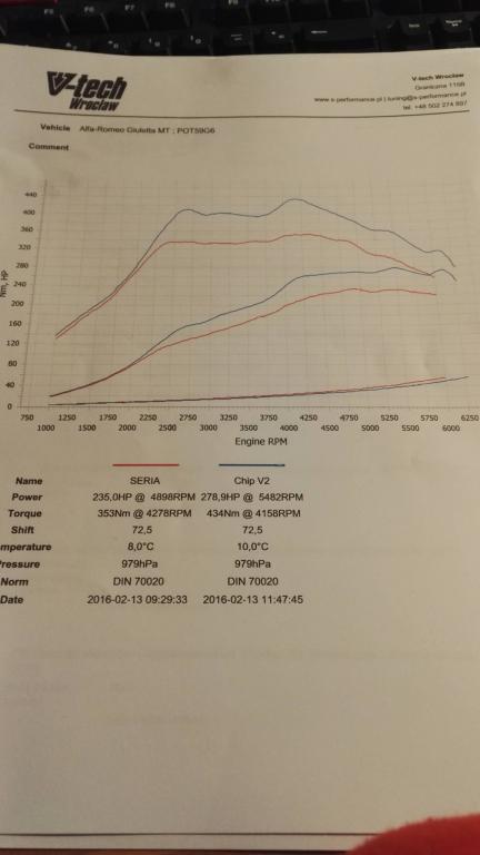

Dlatego pytam kolegę, który robił soft jak to wygląda z temp. Z doświadczenia wiem, że większy cooler nie zawsze oznacza większego laga a często po programie założenie większego to wręcz konieczność.
Zakładałem do dużo większy intercooler do golfa V gti i nie odczułem praktycznie żadnej różnicy w reakcji na gaz. A po jego montażu udało się osiagnąć 265KM zamiast 245 przy samym sofcie bez zmian mechanicznych.
Widzę, że IC od 2.0 jtdm jest aż nie tak dużo większy więc wg. mnie różnica w reakcji na gaz raczej będzie mało odczuwalna a po programie może jej w ogóle nie być.
Z 2.0jtdm ma 580 x 144 x 80 a od 1.4 630 x 100 x 64. Czyli jakaś mała rzeźba z przykręceniem go pewnie jest. Pytanie czy średnica rurek wlot/ wylot jest ta sama.
wg mnie troche puchnie przy ostrzejszej jezdzie, tez rozgladam sie za ickiem. Orientuje sie ktos jakie ic w 1.4MA ma wymiary w stosunku do 1.8? Bo z tego co gdzies czytalem to pasuje plug and play, trzeba tylko dodatkowo gumowe kolanka wymienic na te z 1.8.
Wiec moze zamiast kombinowac i szukac czegos z tuningowych podmienic na ori. Tym bardziej ze ta cena na fmic.pl jakas podejrzana, do innych modeli ponad 1000 a do Giulietty 539 zl (550x180x65mm)

Fmic ma lepsza konstrukcje, większą powierzchnia chłodzona przy tych samych wymiarach, jest więc nad czym sie zastanowic przy agresymnym programie
Sowier z Mito 155KM wycisnal ponad 250KM i jeszcze ma zapas ale ograniczyl go wlasnie IC i hamulce.
Takze wpada do niego wlasnie FMIC i wydajniejsze chlodzenie i koniecznie lepsze heble, bo po 3cim lepsxym hamowaniu tarcze juz pływają
Nalezy nadmienic ze Sowier osiagnal to m.in. poprzez zmiane turbiny ;)
Co nie zmienia faktu ze gdyby mial wydajniejszy IC to 300KM jest w zasiegu jego turbawki ;p taka sama zależność jest przy mniejszym turbo ;)

Ja tuning silnika 1.4 MA widzę tak:
* ok. 195-200 KM - zrobić program, zaizolować dolot i DP taśmą, resztę olać.
* ok. 215-220 KM - jak wyżej plus DP z luźnym katem + bardziej przelotowy wydech (nie QV, tylko customowy).
* ok. 230 KM - jak wyżej plus ostateczne rozwiązanie kwestii chłodzenia dolotu lepszym IC - zwróćmy uwagę, że wydajniejszy IC nie jest potrzebny do skokowego przyrostu mocy, tylko do jej utrzymania w realnych warunkach drogowych.
Powyżej tego podejrzewam, że większe wtryski, większe turbo, standard. Inna sprawa, że ja bym tak daleko nie szedł z 1.4 MA, lepiej wziąć QVkę... Jak już modyfikować to warto najmocniejsze wersje.

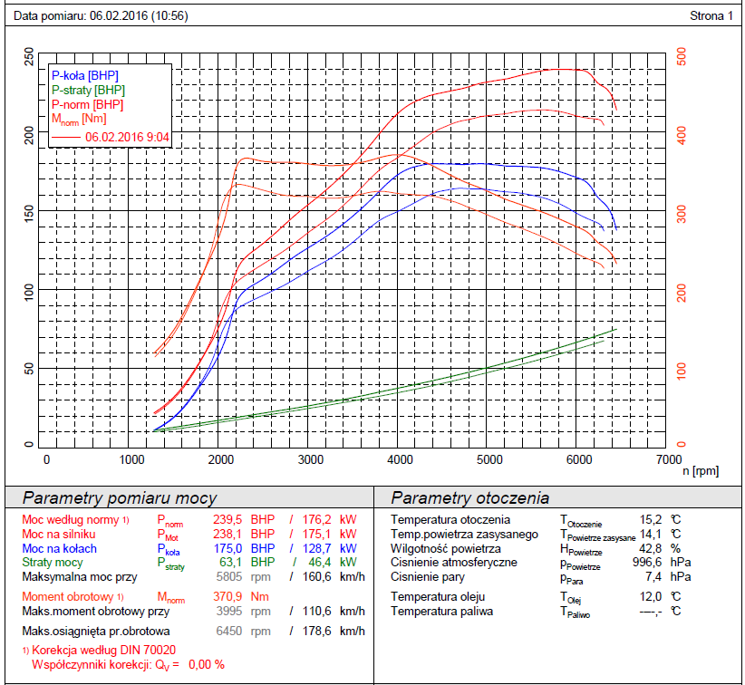

A jak po sofcie wygląda sprawa z temp. w dolocie? tzn czy w takie upalne dni jak mieliśmy ostatnio auto szybciej "puchnie" przy ostrej jeździe ?
bo też będę robił program ale zastanawiam się czy nie zacząć od wstawienia porządnego FMIC'a. Seryjny który widać przez zderzak wydaje się być malutki.
Może ktoś się orientuje czy w QV był większy IC i czy pasuje do 1.4 P&P czy raczej trzeba brać zestaw w fmic.pl ?
Nie zauważyłem żadnego puchnięcia podczas ostrej jazdy. Wszystko jest ok.
