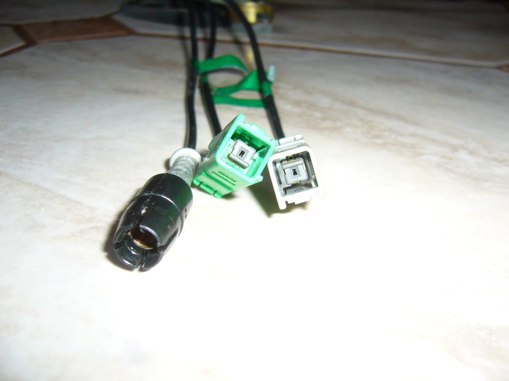

witam A więc i ja dzisiaj z tym walczyłem bo były słyszalne delikatne szumu w fm :/ w sedanie tragedia to była ale jakoś się udało co do anteny posiadam tą gdzie tylko kabel od fm można podpiąć podsufitowce A kable od GPS i telefonu powędrowałem az do progu auta i nie było więc zostalo mi je przeciąć aby wydostać antenę ( dodam że jakies 3-4 miesiące temu zmieniłem ori navi na inną navi z androidem i nie żałuję zmiany az chce sie jeździć :) ) . I tu moje pytanie do was mimo ze nie zależy mi na tych dwuch kablach antenowych (GPS,telefon) to i tak chciał bym je naprawić dla kiedyś tam nowego właściciela mojej włoszki ponieważ auto odziedziczy z ori navi i wracając do pytania jakie przejściówki kupić aby je znów złożyć w całość ?? następne pytanie to jesli chodzi o wzmacniacz w antenie jakim sposobem sprawdzic czy działa miernik mam tylko nie wiem gdzie dotknąć I jeśli jest sprawny jakie parametry powinien pokazać ? I ostatnie pytanie związane z wymianą navi na nie fabryczna jesli okaże się że niema napięcia to jak przywróci zasilanie do anteny z tej navi co mam teraz ? dodam że dzisiaj jak rozebralem antenę to było troszkę syfu itd. Ale środek do elektroniki i wszystko ładnie wyczyszczone Plus dalem w antenie dodatkowy kabel z masą od kabla antenowego do podstawki anteny nie miałem okazji sie przejechać ale gdy wszystko poskladalem w garażu radio złapało fale grało bardzo dobrze nie idealnie ale bardzo dobrze w miejscu gdzie powierzchnia jest zakryta blachą i ciężko nawet złapać sygnał w tel. Więc bardzo duża poprawa na plus. przepraszam wszystkich za składnie zdań i błędy ale jestem w pracy "nocka " i pisze na szybko z telefonu z góry dziękuję za pomoc.

Podepnę się pod temat anten. Pytanie czy do nawigacji Instant Nav będzie pasować antena od CN+ czyli trójprzewodowa FM, GSM, GPS oczywiście pomijając wtyczkę zieloną od GSM i stosując przejściówkę pomiędzy szarą wtyczką HRS GT5 na złącze Fakra które jest w instant nav? Czy nie będzie problemu z FM i zasilaniem wzmacniacza w podstawie anteny?
W sportwagonie antena w instant nav i cn+ jest taka sama. Moze bede mial na zbyciu prawie nowa uzywke
