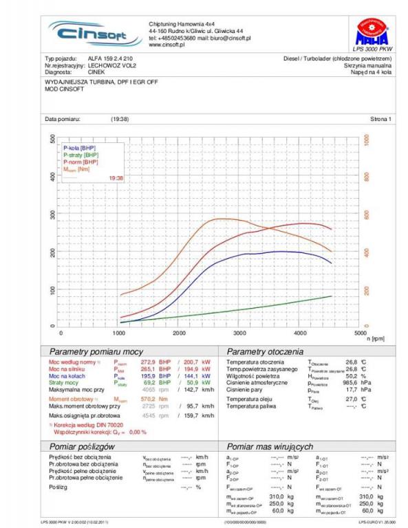

Stilo JTD 8v 192KM/384NM, 156 TI 2.4 JTD 20v 280KM/554NM, 159 2.4 Q4 Ti 301KM/630NM
Kreski po założeniu gtb2260vklr, nic więcej nie ruszone. Po wakacjach dalsze mody.

Moc super..też na taką liczyłem przy robieniu swojej ale się przeliczyłem.. Co po wakacjach? Kompletny wydech, IC, coś jeszcze?
IC, dokończyć wydech i zobaczymy co dalej wyjdzie. :)
Wielkie gratulacje.Wreszcie odpowiednia moc dla 159.Widać ,że gtb2260 jest idealna turbiną, aczkolwiek tak jak pisałem na innym forum: by auto było komfortowe w mieście,trzeba zrobić mocniejszy dół.Ciekaw jestem jak umieścicie wiekszy cooler, choc jak poradziliscie sobie z upchaniem turbo, to cooler pewnie spokojnie ogarniecie.
Projekt pokazuje ,jak wielki potencjał ma ten silnik.Wystarczy większe tubo i już jest konkretna moc.Wydech seria ,sprzęgło seria,cooler seria. Aż zachciało mi się samemu pobawić z większa turbiną ;P. Mam nadzieję,że przeniesienie ci trochę potrzyma,bo to by znaczyło, że mam mocny zapas momentu jeszcze hehe.
Czy to już koniec układu paliwowego ? Jakie jest doładowanie i EGT ?
Fajnie,że ktoś próbuje krzesać moc z JTDM. Z tymi cyframi, nawet cięzka Q4 musi już poruszać się zacnie.
Trzymam kciuki za 3 z przodu.
PS.Nie wiem jak 280km w 156 się porusza, ale by 159 podobnie przyspieszała,trzeba by mieć przynajmniej ze 100Km jeszcze więcej ;).

Jak skończymy to opiszę wszystkie parametry na razie jest to faza testów. Co do 156 aby 9 jeździła podobnie musi być 100nm więcej :), a to juz może być problemem dla sprzęgła i dwumasu :)

Nie przesadzajcie z tym brakiem trakcji.Mam 470Nm , z czego 460 z dołu i nie mam problemu nawet w deszcz ani z ASR włączonym,ani wyłączonym.159 ma cięzkie silniki z przodu i nawet na gumie 225 według mnie jest super trakcja,do tego elektroniczna szpera,także uważam ,że nie ma co popadać w skrajność. Tym bardziej ,że 2.4 jest już cieżkim autem,jesli dodamy tego dobrą gumę, to mozemy zapomnieć o jakichkolwiek poślizgach.
Ok ,ale w całym zakresie obrotów :)
