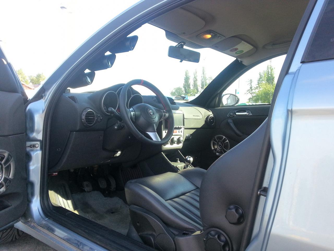

Jeeezuuu! nigdy więcej tyle roboty na raz.. to było niemalże nie do zrobienia!
Ale już na ostatniej prostej jestem..

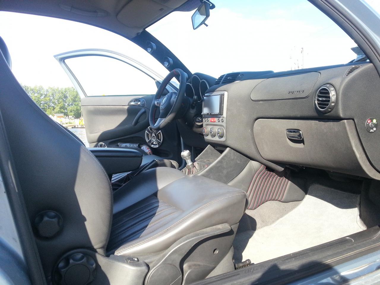

W związku z tym że skóra to była okazja z anglika to pasażer zyskał full regulacje a mój fotel stary i nowy poszły do zmontowania jednego full z dwóch.. O ile siedzisko sam ogarnąłem bo to łatwe to zdejmowania obicia i gąbki z oparcia juz się wolałem nie podjąć.. stąd czekam na tapicera aż to zrobi..
Ale reszta już w sumie zrobiona..
Mam tylko nadzieje że te wszystkie kilometry kabli które narobiłem będą działać jak trzeba :D
Do radia podpięty mam zestaw 2Connect który zmenia sygnał z kierownicy na taki jaki pasuje do radia JVC więc powinna kierownica działać..
Tempomat zrobiony
Podgrzewanie w fotelach ma instalacje więc powinno działać też..
Wskaźniki na słupku mają instalacje więc tylko pojadę zmienić olej i czujniki podpiąć..
Krótko mówiąc kawał roboty!
Foty robione kalkulatorem tak poglądowo, wrzucę po skończeniu jakąś mała sesję..
Foteli z TI mało i ceny z sufitu.. Chciałem je mieć :P ale nie będę aż tyle za nie przepłacał.. Jeśli już miałbym przepłacać za jakieś fotele to za czerwone Recaro z Civic'a Type-R.. a tak to kupiłem w idealnym stanie, podgrzewane z anglika .. Mój fotel będzie przerobiony.. więc same plusy za niską kasę.. ;) dla mnie idealnie.. a po powrocie z urlopu na który zaraz jadę czekają mnie spore wydatki na wmontowanie hamulców ;P bo adaptery już na finiszu są..

Jest troszkę czasu więc wrzucam parę fotek jak auto na tą chwilę się prezentuje..
Niestety trzeba się będzie powoli brać za lakier bo wygląda coraz gorzej, polerki i woski już dają coraz mniej..
i wnętrze.. Bardzo wygodne i ładne, choć też jeszcze pare dupereli trzeba poprawić i boczki okleić skórą na wzór GTA bo teraz te boczki tu nie pasują ;D Wygodna sprawa mieć pełną regulacje fotela na obu fotelach..

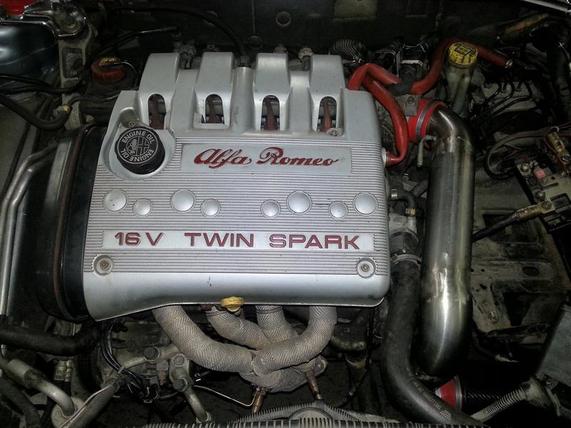

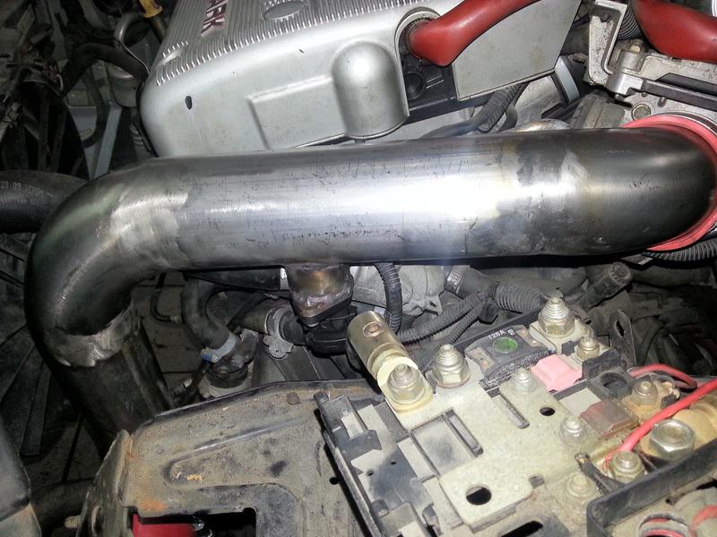

Pare osób już wie że trwają u mnie prace spawalnicze pod maską ;D
Dziś zakończyłem pracę przygotowawcze i w poniedziałek graty ruszają do obróbki..
Dolot będzie galwanizowany na chrom..
Mocowania dorobione do niego malowane proszkowo na czarno żeby nie rdzewiały.. przy okazji również podstawka akumulatora zostanie pomalowana proszkowo..
Drugą rzeźbą pod maską było coś na wzór rozpórki zrobione z dwóch rurek kwasówki.. będzie to zamontowane na tych dwóch bocznych podłużynicach na których zapinany jest po boku zderzak i fabryczna osłona pod autem..
A funkcją tej ala rozpórki jest właśnie to aby usztywnić i podtrzymywać moją ciężką osłonę pod autem.. która krótko mówiąc spod auta mi wypadła po 1000 km drogi na szczęście prawie pod domem i przy 0 prędkości..
Jakoże wszystkie przymiarki już skończone to wiem że wszystko pasuje i jest gotowe do obróbki i malowania.. przy okazji osłona również uzyska srebrny kolor lakieru proszkowego ponieważ ocynk już po paru zimach nieco się zeskrobał o różne rzeczy :P

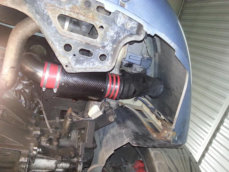

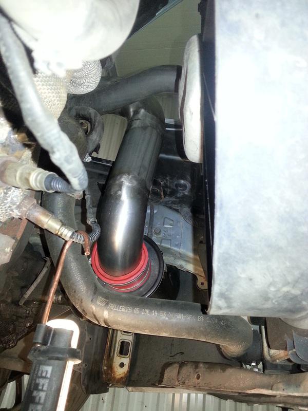

Kilka fot z prac:
Żeby nie było przepływka jest tam gdzie powinna tylko od dołu rury dla lepszej estetyki ;)
Widok spod auta: Stożek Simota w obudowie z carbonu.. Pierwsza seria już nie produkowana, nowa wersja jest już zbliżona bardziej do BMC.. (długo czekał w szafie na montaż)

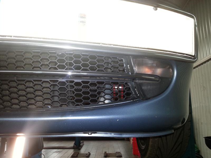

Widok sprzed zderzaka :D

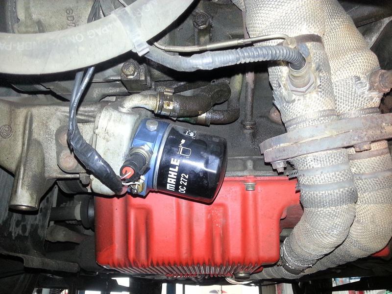

a przy okazji podstawka oleju do Autogauge ;)
Niebawem fotki efektu końcowego.. ;)
Napiszesz już coś o ciśnieniu oleju i temperaturze jakie osiągasz w swojej 147?
No pewnie, nie ma sprawy.. ciśnienie oleju przy starcie silnika to trochę powyżej 5 Barów.. a potem jakoś koło 3 się trzyma.. Dokładniej musiałbym się przypatrzeć i zapisać sobie.. a temperatura oleju max jest lekko ponad 110°C
Na rozgrzanym oleju czyli min 90st i przy 4 tyś obr/min nigdy nie możesz mieć mniej niż 4,5 bar.
Inaczej bój się o panewki...
Wiesz co to sprawdzę dokładniej jak już auto będę miał i spiszę.. ;) bo jak mówię te wyniki to podaje tak około.. bo nie pamiętam.. a jak wyjadę z dolotem już z serwisu to spiszę dokładniej i podam ;)
