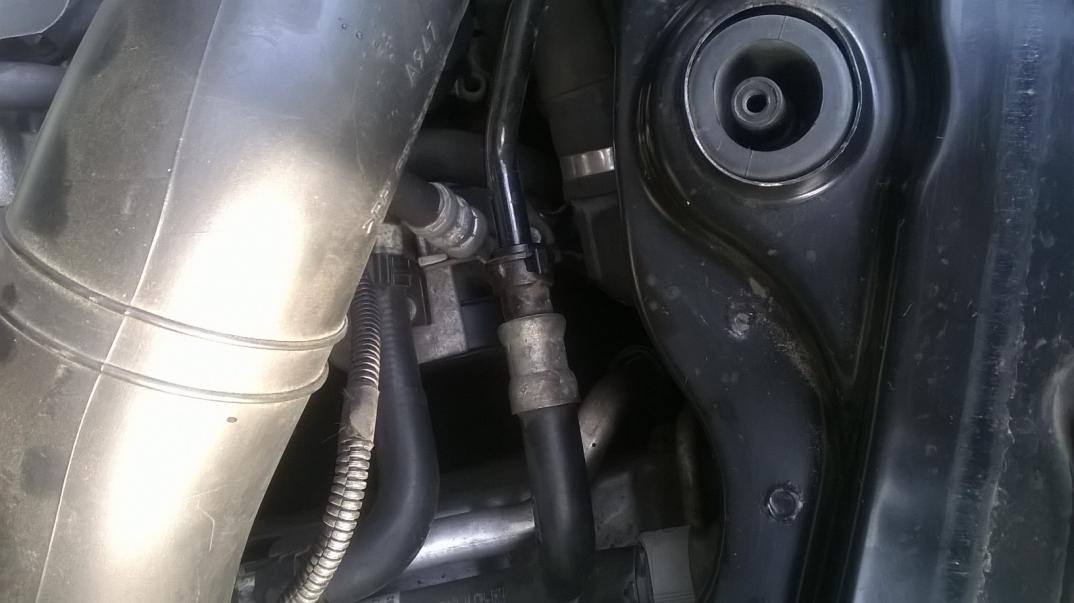

Panowie od czego jest ten przewód zaznaczony na czerwono? Pod tą śrubą zbiera mi się jakiś płyn. To wspomaganie czy chłodnica?
