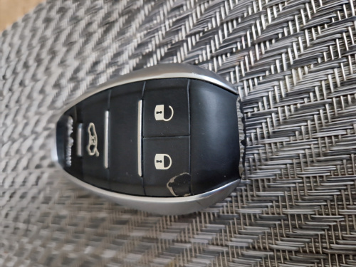

Na pewno nie jesli korzystasz z tej dodatkowej -rozszerzenia po 2 latach, bo to doubezpieczenie na usterki tylko gdzie nie ma funkcjonalności zachowanej. A czy takie cos tez uznaja < 2 lat? Moze powiedza eksploatacja? Co Ty z tym pilotem wyrabiasz? Na zadnym forum/grupie pl/usa/uk nie spotkałem sie z takim problemem.
Mam 5 letnią gwarancję. Wydaje mi się że normalnie użytkuje klucz ...
A co tam się łuszczy? U mnie nie ma tam chyba żadnej farby. Plastik i tyle.
pytanie moje było czy mieścisz się w 2 pierwszych latach gwarancji, bo jak nie to zapomnij. od 2+1dzień do 5 lat masz tylko doubezpieczenie na awarie, a nie na kosmetykę - np z lamp się zacznie łuszczyć, czy felgi, czy skóra - nie ma - tylko usterka - np zepsuł się jakiś ECU, auto stanęło, wali błąd na desce itp.
Polub kluczyk ktory masz, lub probuj z aliexpress, chyba cos tam już sprzedaja czesci, choc nir wiem jakiej jakosci.
