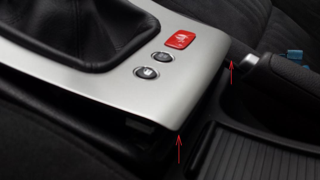

- Podnosimy osłonę z mieszkiem lewarka. Zaczynając od końca pociągany go góry, będzie wychodziła z oporem ale spokojnie tak spinki trzymają

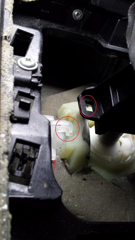

- Następnie naszym oczom ukazuje się zapinka, zatrzask ruchomy na dwóch sprężynkach. W lewarku natomiast zauważamy otwór, jest widoczny na foto. Unosimy zatrzask do góry, nic nie wyskoczy, nie urwie się, spręzynki dość mocno trzymają. Przesuwamy lewarek w takie położenie aby zatrzask wszedł w otwór przy lewarku.

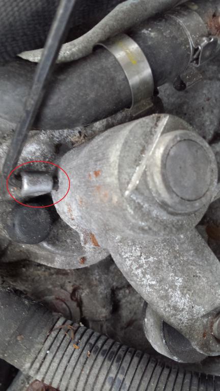

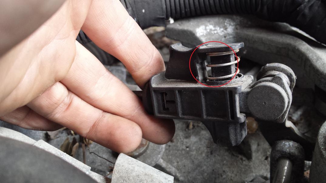

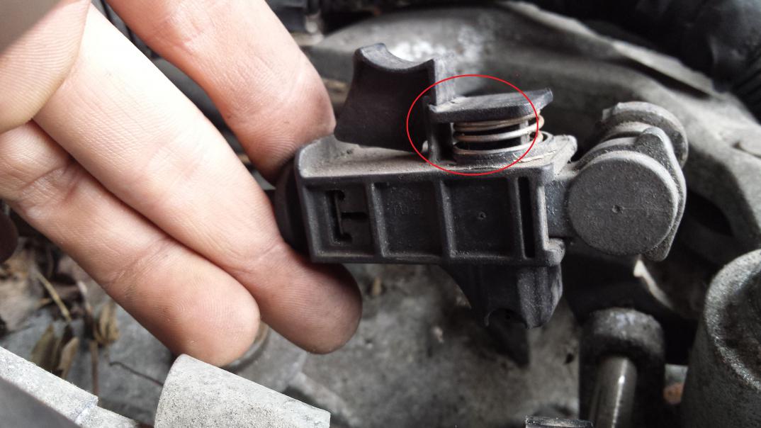

- Następnie otwieramy maskę i lokalizujemy linkę z elementem regulacyjnym. Odchylamy zastrzask blokujący, jest na sprężynce i wciskamy widoczny bolec. Zatrzask po wciśnięciu bolca blokuje nam go aby się nie wysunął i była możliwość regulacji.

- Następnie bierzemy imbus 4' lub śrubkę 5' w miare długą około 5cm i wkładamy w otwór w obudowie wybieraka, poruszamy teraz wybierakiem góra/dół aby ''zgrać'' otwory i śrubka, imbus wejdzie nam do końca i zablokuje wybierak z obudową.

Następnie wciskamy zatrzask na elemencie regulcyjnym na lince biegów aż odblokuje nam/wyskoczy w górę bolec. Później usuwamy blokadę z wybieraka i zwalniamy zatrzask z lewarka. Regulacja zakończona.
