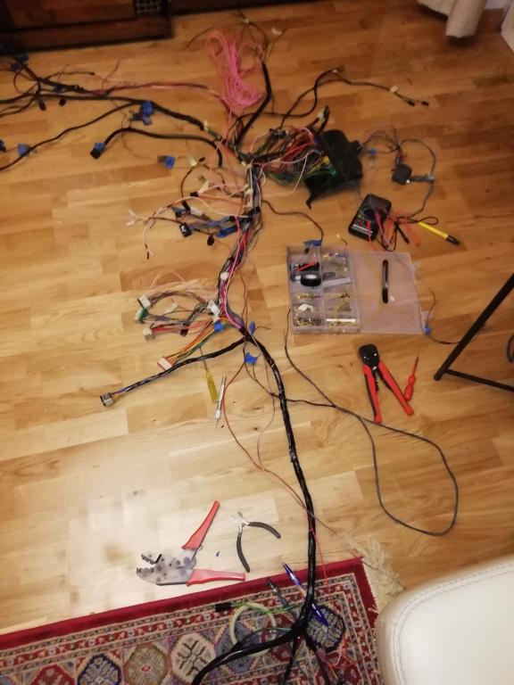

Obiecane zdjęcia zreanimowanych mechanizmów opuszczania szyb.
Wyszły chyba nieźle - najważniejsze że działają :)
Kolory kabli zgodne ze schematem elektrycznym, wcześniej były tylko w kolorze szarym ( nie wiem dlaczego) teraz przynajmniej jest zgodnie z kwitami (schematem elektrycznym).
