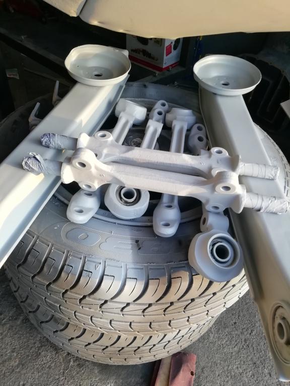

No i zdjęcia podwozia zabezpieczenie preparatem NOVOL
