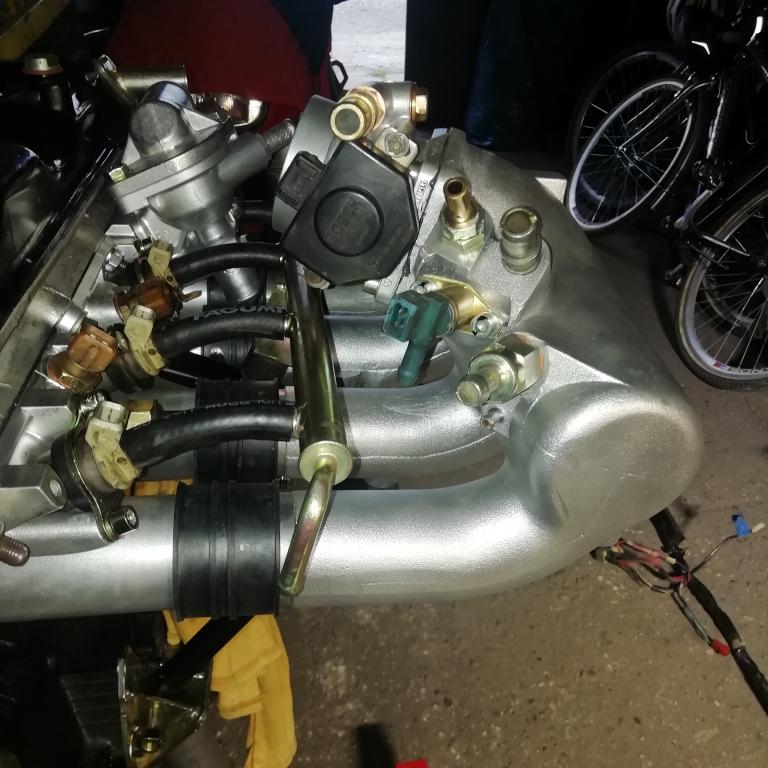

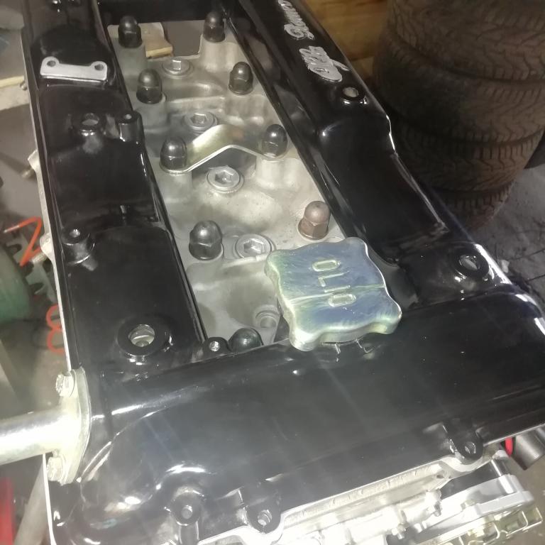

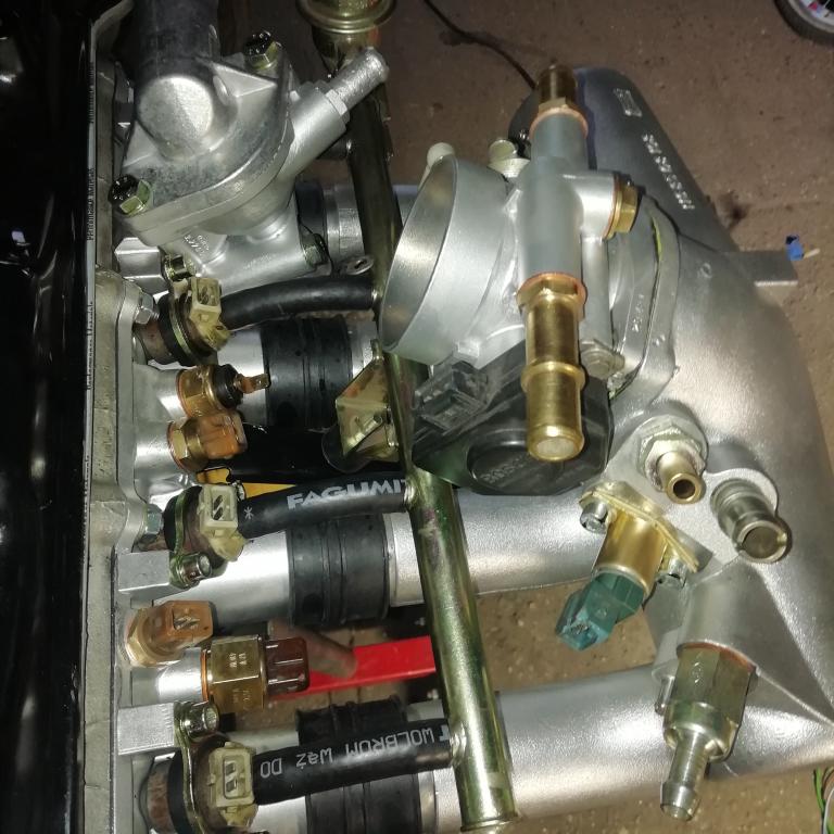

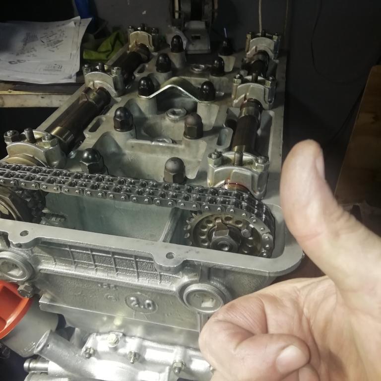

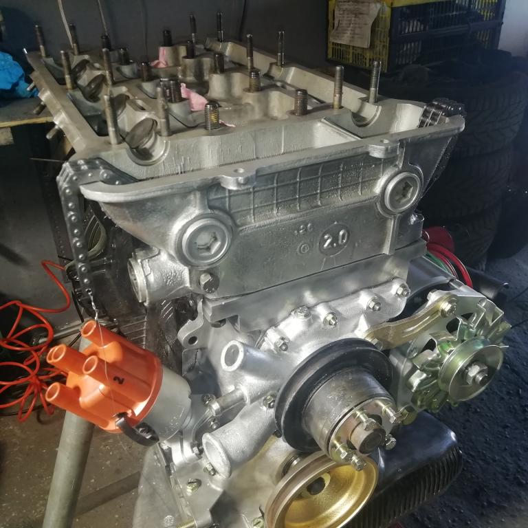

JA budę mam gotową do składania. Wczoraj skończyłem składać silnik. Od dziś składam zawieszenia.

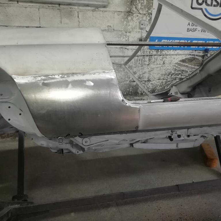

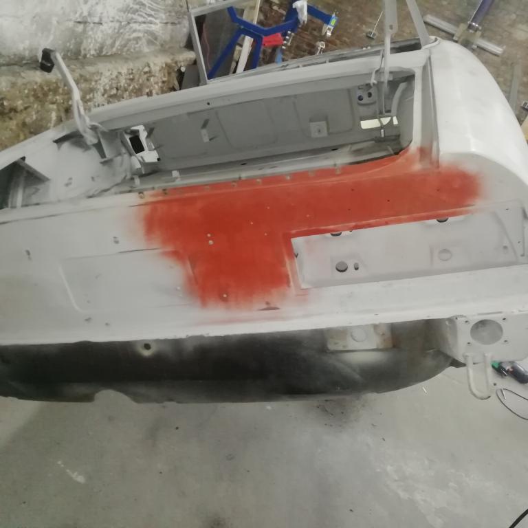

Dzisiaj parę fotek tego co przez ostatnie kilka dni się działo w moim garage :)
Nadwozie oczyszczone i w podkładzie :edziahurra:
Efekt cieszy oko - tym bardziej, że zrobione to tymi "ręcyma" jak to mówią.
Wkrótce kolejne relacje - za parę dni auto idzie do znajomego lakiernika (jest jeszcze do naprawy parę elementów blacharskich) ale to tylko kosmetyka.

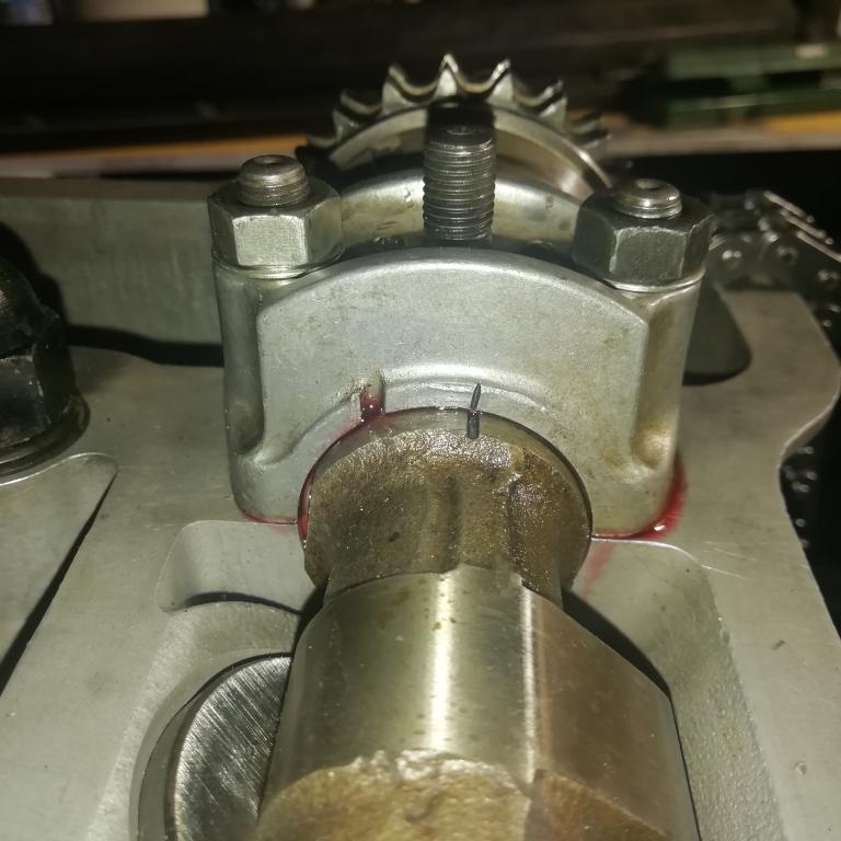

Trochę zazdroszczę Majkowi że ma ogarnięty silnik.
Ja waham się czy odbudowywać oryginalny silnik (zachowanie numerów) - dziura po wywalonym korbowodzie zaspawana - czy szykować drugi który jest kompletny i nieuszkodzony.

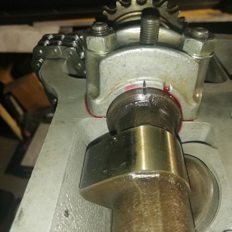

Witam ponownie po dłuższym czasie.
Nadwozie w całości wyczyszczone i czeka na transport do lakierowania.
Deska rozdzielcza niestety pojechała do tapicera.
Piszę niestety bo założyłem sobie, że wszystko co się da robię sam. Ale tapicerstwo jest mi niestety obce :)

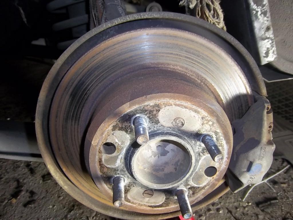

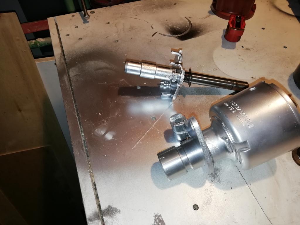

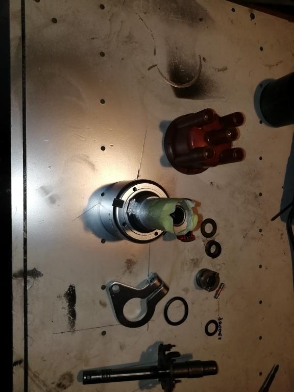

Zabrałem się też za demontaż tylnego mostu celem jego wyczyszczenia i weryfikacji
Zabrałem się też za przekładnię kierowniczą i alternator - efekty wkrótce.

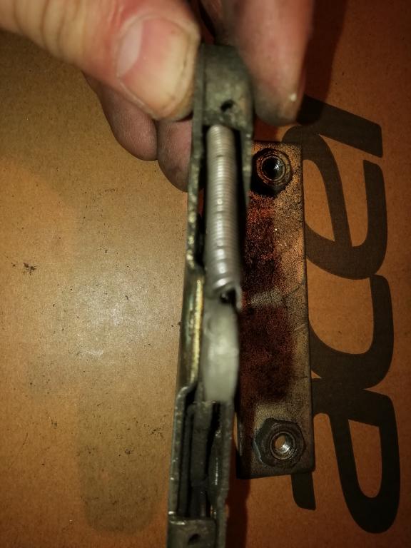

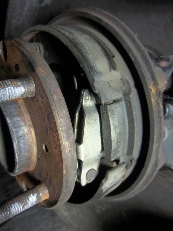

przy myciu zabezpiecz łożyska mechanizmu różnicowego, pewnie nie będziesz ataku rozbierał bo potrzebny specjalny klucz. Ja jestem już nieco dalej .

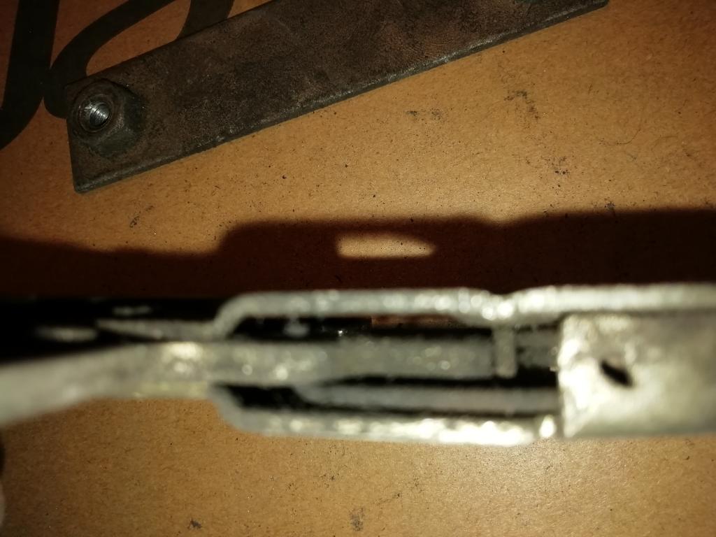

Ale zrodził się problem bo nie skatalogowałem jednego elementu zawieszenia i nie bardzo teraz wiem co to jest. Na zdjęciu w niebieskim kółku mam tego 2 szt.
Po średnicy otworu wygląda na podkładkę amortyzatora...
Ale nie mam pewności. :(
Ostatnia edycja:
Szukałem po zdjęciach z czasów remontu mojego Spidera i nie znalazłem nic takiego. Na stronie z częściami zawieszenia też tego nie ma. Może to nie od Spidera? ;)
Było w woreczku z napisem zawieszenie - dałem do ocynkowania ze wszystkim, a teraz muszę się doszukać gdzie to przyłożyć. Jednak obstawiam mocowanie górne amortyzatora tył pod taką puszką metalową. :)

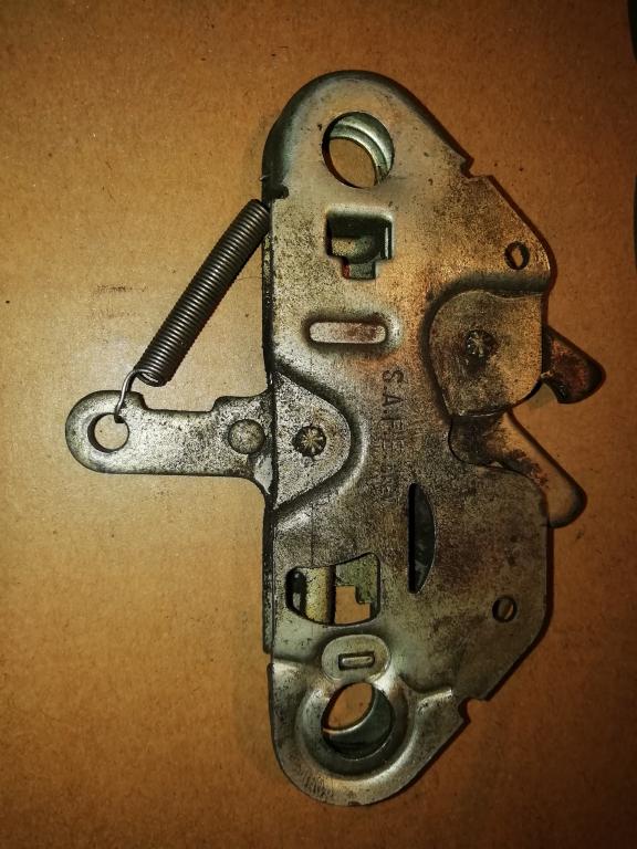

No i dla zwiększenia zaangażowania w ten projekt kolejny odbudowany element "tymi ręcyma" :)
Tak było
A tak jest teraz
Jak widać powoli prace się posuwają.
Ostatnia edycja:
Piekne :D
jak odnowiles plastikowa czesc?
