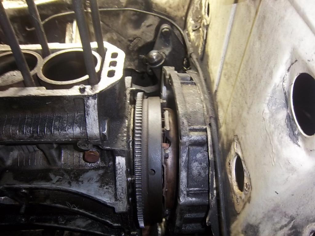

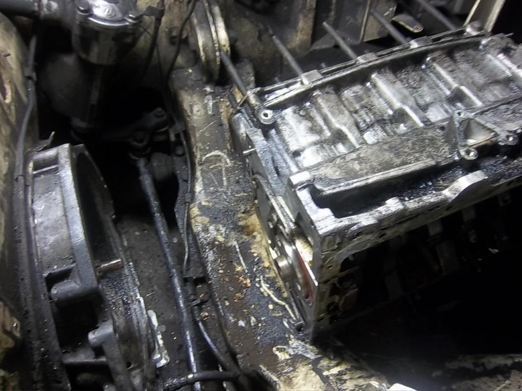

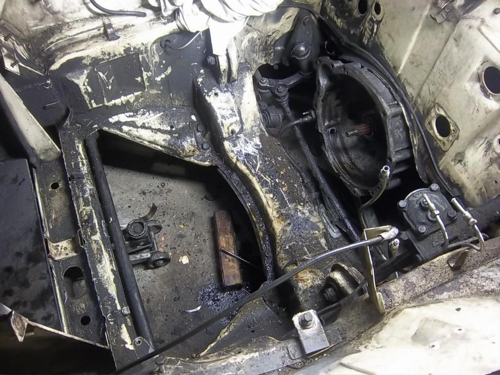

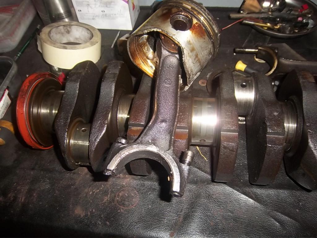

No w końcu doczyściłem ze starego oleju przedział silnika wygląda nieźle, niestety strona kierowcy jest zalana starym płynem hamulcowym i lakier niestety się tu nie utrzymał.

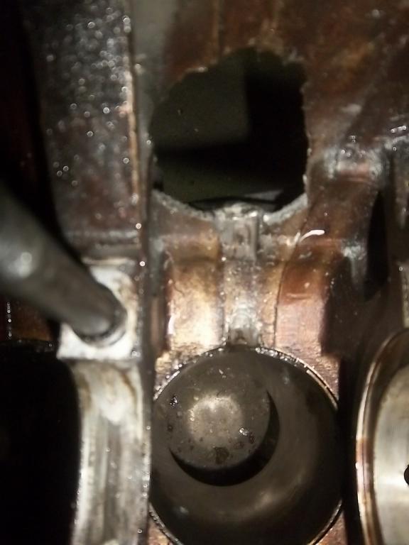

Ten uszkodzony blok silnika- jest na jednym z pierwszych zdjęć - wyczyściłem do gołego aluminium oddałem do naprawy (spawanie tej okropnej dziury).
Mam nadzieję, że uda się go uratować.
W przyszłym tygodniu będę już wiedział czy składam oryginalny silnik czy robię zamianę na silnik, który już stoi w garażu

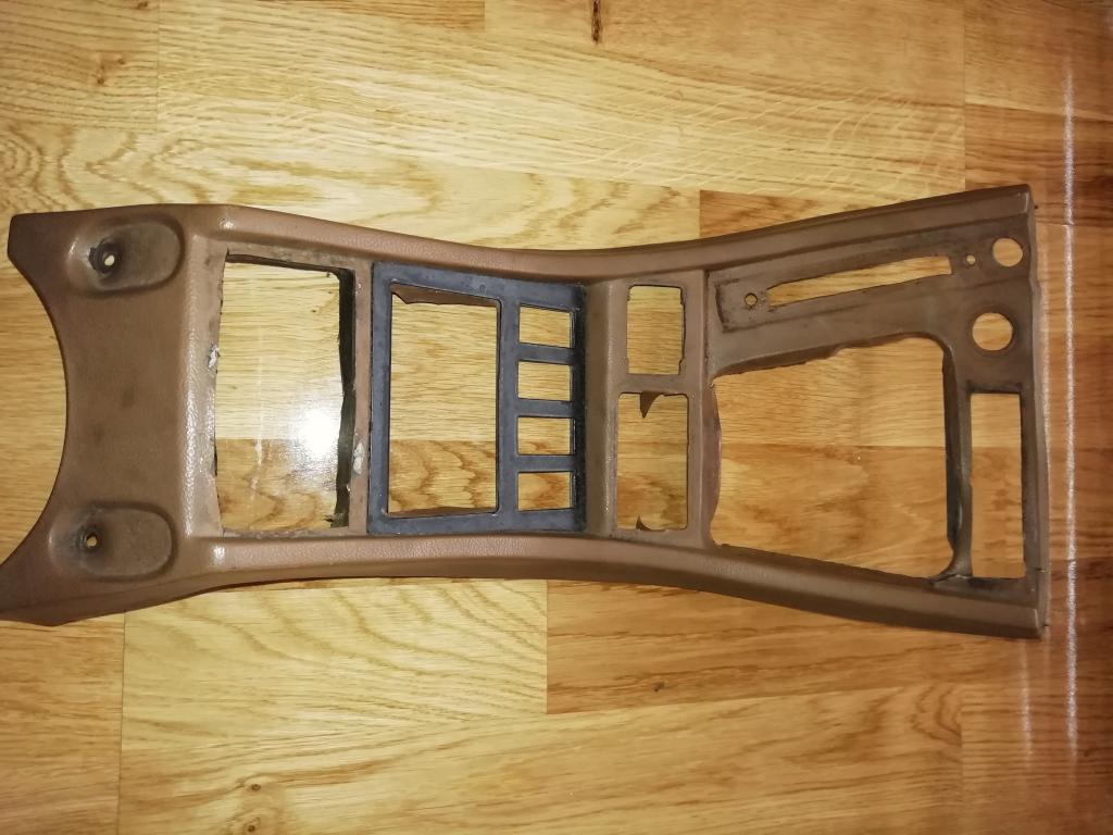

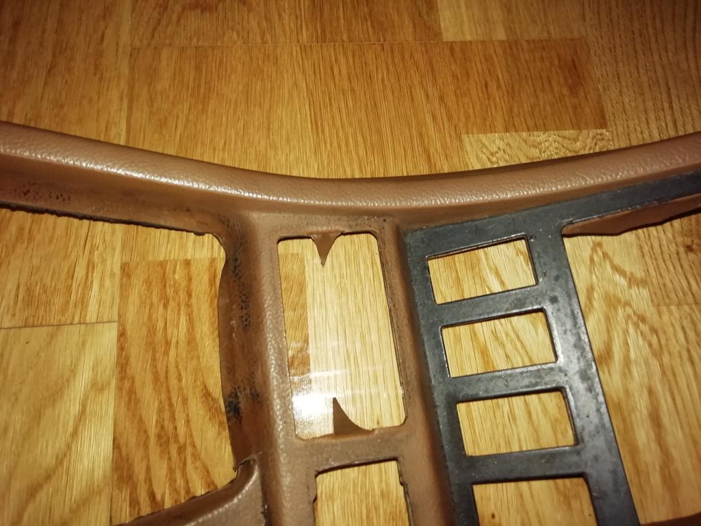

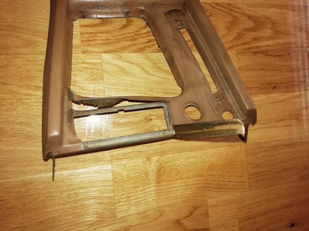

Ja również z podziwem śledzę efekty, a dziś byłem oglądać rozpakowaną z kontenera Alfe Spider 1979 r. wygląda, że sporo pracy będzie potrzebowała. Ze wstępnych oględzin podłoga zdrowa, jedynie przy odpływach pod nogami kierowcy i pasażera ogniska korozjo, niestety całkiem przerdzewiała wnęka na koło zapasowe i całość wnętrza do całkowitej renowacji (połamana konsola środkowa, bardzo popękana deska rozdzielcza). Chciałbym tak jak kolega co mogę zrobić sam, jedyne moje pytanie to czy masz sprawdzone miejsce do poszukiwania części. np klamka zewnętrzna czy wspomniana wyżej deska.
Jeżeli maci jakieś materiały manuale, czy rysunki techniczne to chętnie się nimi zainteresuję.

Odebrałem dzisiaj blok silnika po naprawie tego uszkodzenia, o którym pisałem w jednym z pierwszych postów
A teraz po naprawie wygląda tak
Oczywiście konieczna jest obróbka ale to już tylko przyjemność :)
Jak nie wyjdzie to wracam do silnika, który kupiłem inie jest uszkodzony.

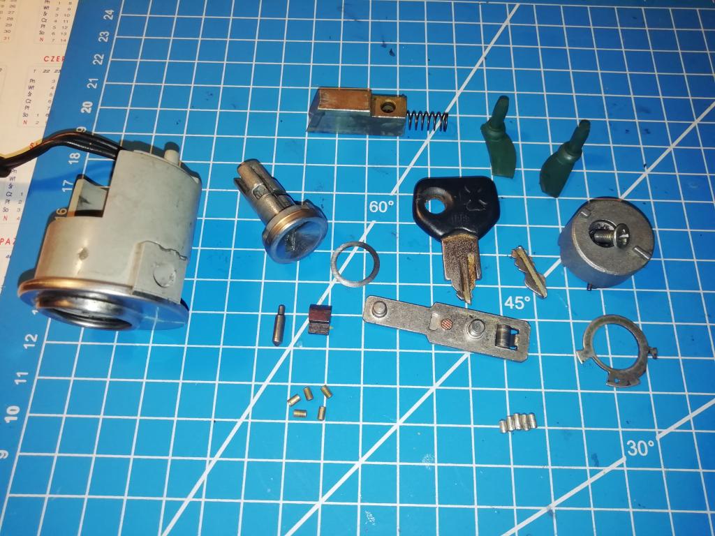

Na początek rozłożyłem na czynniki pierwsze do czyszczenia i naprawy przełącznik zespolony pod kierownicą.
Urządzenie proste nie ma co się zepsuć ale to tylko pozory gdyż bolączką tego urządzenia jest taka drobinka
sprężynka w takim plastikowym grzybku który pod wpływem używania wyciera się i normalnie wypada
mam nadzieję że uda mi się to dorobić - robota iście modelarska i da się to zrobić.

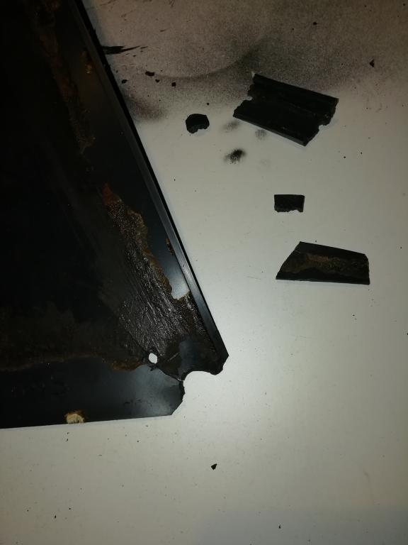

No i dzisiaj rozpocząłem czyszczenie nadwozia.
Kupiłem takie coś
próba okazała się niewypałem niestety preparat ten pomimo dumnego napisu "for proffesional use" nie daje rady amerykańskiej farbie którą alfa jest pomalowana
Powstaje takie coś
Więc pozostała stara metoda szlifierka i papier ścierny (szlifowanie na wolnych obrotach)
i efekt po 1,5 godziny czyszczenia
Jak tak będzie szło to zewnętrzne elementy nadwozia ogarnę popołudniami do soboty?:rolleyes:

lakier i szpachle zdejmiesz opalarka + szpachelka - tylko nie przesadzaj temperaturą. Twarde blachy jak wnęki progi i ranty spokojnie można piaskować jak ktoś ma pojęcie. Chemii raczej nie używaj chyba że wiesz jak. Jak będziesz wytrawiał rdzę to musisz potem wypłukać i zobojetnić zasadą .

Całkowicie zrezygnowałem z chemii. Czyszczenie tylko przy użyciu papieru 60 i 80 na wolnych obrotach (mam polerkę więc korzystam z miękkich krążków na rzepy)
Idzie całkiem spoko, choć dzisiaj całe popołudnie czyściłem pas przedni od spodu - twardy strasznie ten lakier w tym miejscu.
