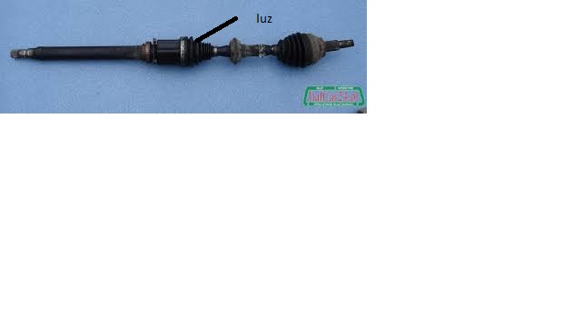

Przegub wewnętrzny? Ktoś pisał, że pomaga wymiana samego krzyżaka, bo lubi się wyrobić. Też to zaczynam odczuwać i jak będę miał więcej wolnego to zamierzam się tym zająć.

Kielich swoją drogą, ale objaw był zupełnie inny - telepanie budą. Czekam na kielich z włoch a tymczasem założony odwrotnie krzyżak i jest jak nowe - pracuje w innym, nie wytartym miejscu kielicha.
