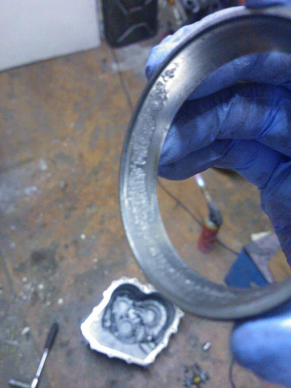

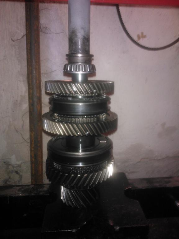

siema,
wziąłem się za jedną z usterek naszych 159 a mianowicie wycie skrzyni biegów na 5 i 6 biegu. Do tej pory nie zwracałem na to zbytnio uwagi bo się po prostu przyzwyczaiłem jak to mówią TTTM.
Ale auto poszło na sprzedaż i po wizycie kolegów potencjalnie zainteresowanych kupnem ale odpuszczających temat uświadomiłem sobie że tak być nie może :) A więc poszperałem poczytałem angielskie fora + vectry C i wziąłem się za robotę.
Ściągnąłem pokrywę skrzyni na aucie. Wałki wyciągnąłem i czekam na łożysko.
Według tego schematu :
https://www.diagnostics.org.uk/2010/01/m32-6-speed-manual-transmission-1-9-cdti-vxr/
widać że za bieg 1 / 2 / 5 / 6 korzystają z dolnego wałka na którym to najczęściej pada łożysko.
U mnie po ściągnięciu pokrywy skrzyni wyglądało to tak:
łożysko dolnego wałka podczas ściągania pokrywy się rozsypało.
Na ta chwile wyciągnąłem wszystkie wałki i zamówiłem zniszczone łożysko. Plan jest taki że wymieniam łożysko i bieżnie ze stara podkładką shimująca w obudowie. Jak złoże to napisze jak ma sie sprawa. Reszta łożysk wygląda OK. żeby na wałkach tez sa OK. Prócz wycia na 2 / 5 / 6 problemów ze skrzynią nie było.

To teraz zasugeruję Ci rozwiązanie, które być może oszczędzi Ci nerwów i ponownego rozbierania skrzyni. Wymień WSZYSTKIE skrajne łożyska wszystkich 3 wałków - w sumie 6 łożysk. Oglądałem niejedną skrzynię przy okazji takich operacji i wiele z nich, jeśli zużyte były łożyska np. ostatniego wałka, wykazywało też duże zużycie pozostałych łożysk - tak więc wymiana tylko 2 z nich jest wg mnie pozbawiona większego sensu. To są praktycznie te same łożyska na wszystkich wałkach, nie ma więc powodu, z jakiego MATERIAŁOWO jedne z nich miałyby się zużywać istotnie szybciej, niż pozostałe. A koszt wyjęcia skrzyni, rozebrania jej, rozprasowania wałka z zębatkami i ponownego jego zaprasowania jest na tyle duży, że moim zdaniem dołożenie tych paru stówek do zrobienia CAŁEJ skrzyni jest wysoce uzasadnione.
OK ale Tomku co z bieżniami które zostały w skrzyni ? wymienić łożyska a bieżnie na skrzyni zostawić ? Oglądałem je i wyglądają OK. Tak samo bieżnie w obudowie ( prócz tej z rozwalonego łożyska - widać delikatne wżery )
zgadza się ale z schematu który wyżej wrzuciłem wynika że to własnie ten wałek najwięcej pracuje i dlatego klęka pierwszy.

bieżnia wystarczy ze jest matowa ,i bedzie huczeć

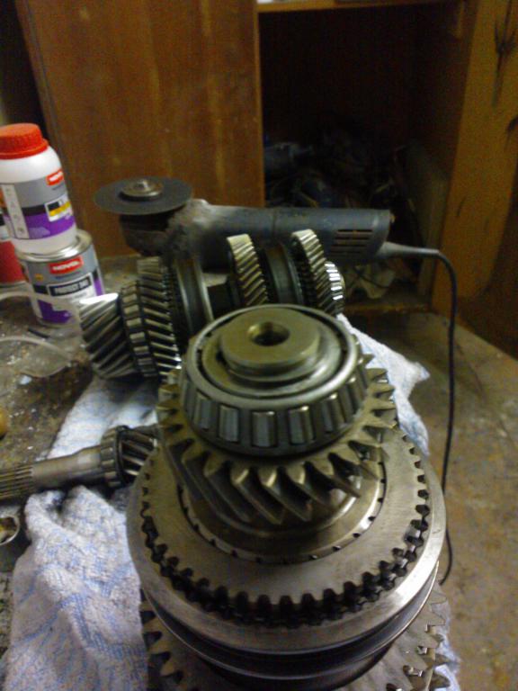

pierwotnie miałem wymienić tylko jedno zamykające łożysko z wałka biegu 1/ 2 / 5/ 6/ ale na tą chwile moge tylko napisac że zamówiłem oryginalne łożyska TIMKEN w ilości 3 szt. PO analize tego co napisał Tomek i osoby z która rozmawaiłem na ten temat przez tel plus organolaptyczna weryfikacja stanu łożysk i biezni przy skrzyni stwierdziałem ze wymiana 3 łożysk zamykających wałki z biezniami będzie dobrym rozwiązaniem problemu. Jak wyjdzie ? zobaczymy.
