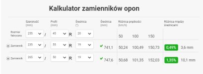

Ale ty tam miałeś te 19 Q z przodu w końcu na 8,5 cala czy 10 cali? Bo wcześniej pisałeś, że 10 cali szerokości ci z przodu wchodziło w co ja nie wierzyłem (bo mi przy 9 z przodu ocierało przy ET34).
Generalnie zastanawia mnie, jakie w końcu masz cale i jakie szerokości opon na nich.
Bo ja zastanawiam się z rok na zimę założyć je:
- przód 19 x 8,5 na oponach 235/50
- tył 19 x 9 na 265/45
Sorka, że się wtrącam, ale czemu takie rozmiary (niekompatybilne z OE), a nie takie jak być powinny?
Sorry, miało być
- przód 19 na 235/55
- tył 19 na 265/50
wcześniej podałem tak, jak by to było na 20 calach, bo miałem taki tez plan na 20.
Ale to nadal się nie zgrywa..tył większy od przodu i za wąski do 10"
Zgrywa się, 235/55 to jest to samo co 265/50 co do wielkości koła. Szerszy tył mam nadzieje zwiększy charakterystykę tylnonapędową :D no i wizualnie na plus.
Natomiast 235 ma być na szerokości 8,5 cala, zaś 265 na 9 calach, też w normie.

dopuszczalne różnice, poza tym 265 wejdzie i na 9 i na 10 cali :)

Co do felgi się zgodzę, że na 9" 265 będzie ok.
Co do tego, że w Q były 9" już nie, nie słyszałem o tym (9" to tył ze zwykłych Giulek).
No i rozmiar- 235/55 NIE zgrywa się z 265/50 (tył jest większy o ok 7 mm). Żeby się zgrywało musi być 255/50 (w kilku autach fabrycznie jest taka konfiguracja) lub 285/45.
Prawidłowo powinno być:
235/55 - 8" P+T/P
255/50 - 8,5/9,0" P+T/P/T
285/45 - 10" T
Przy czym o ile 255/50 jest bardzo popularny, a 235/55 niewiele mniej, to już 285/45 jest rozmiarem nietypowym.
Ostatnia edycja:
Veloce miało 8 z przodu i 9 z tyłu.
Wersja Q miała 8,5 i 10, jeśli dobrze pamietam.
Co do tego niepasowania
to 235/55 ma balon 12,92 mm
zaś 265/50 ma balon 13,2 mm
zaś 255/50 ma balon 12,7 mm
Jak widzisz, to ŻADNA różnica.
Ja wolę mieć jeśli już auto z tyłu 5 mm wyżej, niż niżej. Lepiej to wygląda i amortyzuje.
Generalnie w Stelvio i Giuli różnice między tyłem a przodem są właśnie 30 mm w szerokości opon (przy założeniu niższego profilu o 5 z tyłu), a nie 20 mm.
Tym bardziej, ze różnie to bywa z profilami. Ja w innym aucie mam np: większy balon na 215/50, niż na 205/55.
