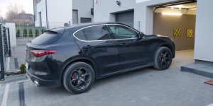

Ja mam je założone u siebie. Jestem zadowolony jak na razie, pasują bez żadnych dystansów. Wymiary jak oryginał, czujniki ciśnienia też pasują.
A na oryginalnych zimowe, wygląda tak:

U mnie to tak wygląda ; na zime ori fabryczne 19 a lato z giulii Q tył 10" przód 8,5" 19 opony ori :)

Ale ty tam miałeś te 19 Q z przodu w końcu na 8,5 cala czy 10 cali? Bo wcześniej pisałeś, że 10 cali szerokości ci z przodu wchodziło w co ja nie wierzyłem (bo mi przy 9 z przodu ocierało przy ET34).
Generalnie zastanawia mnie, jakie w końcu masz cale i jakie szerokości opon na nich.
Bo ja zastanawiam się z rok na zimę założyć je:
- przód 19 x 8,5 na oponach 235/50
- tył 19 x 9 na 265/45
Ostatnia edycja:
[MENTION=22]Rafał[/MENTION]
Sorry, że po 53 latach wznawiam temat ;)
8.5" przód a 10" tył - testowałem różne konfiguracje , i zbyt duzy dystans by był potrzebny na przód dla 10". :)
